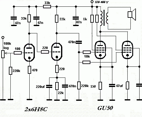

Mikor felfűt a cső, az ernyőn látszani kellene valaminek. Ahogy a negatív előfeszt adtad neki az jó, csak a test legyen közös a táp testjével!

Pont az ufók jöttek, erre szétszedtem. Nem jól írtam, így a jó: épít-> nem szól-> + alkatrészek-> ufók-> szétszed-> újraépít-> ufók-> szétszed-> rájöttem a fordított hangszóróbekötésre-> épít: Action2K belinkelt rajza-> 1.-re szól.

Bocsi, hogy újra beírom, de "átfutottunk" rajta:
Ha megépítem EL84-gyel, akkor hogyan szól máshogy? Nem lesz annyira szép hangja, vagy csak másabb lesz a hangszíne?

Hát ezen semmi nem látszott, egy gramm derengés sem, úgy csináltam tulajdonképp hogy a labitáp egyik fele volt a fűtés, a táp egy leválasztó graetzel és pufferrel, (+270V) és a bemenetre forditott polaritással a labitáp másik fele, tehát a negativja a bemenetre a pozitivja a táp földre.
Lehet hogy halálos a cső?

Ez alapján kötöttem, az ellenállás még rajta is volt, mert egy rádióból bontottam, 120k-van most rajta. Ez egy videoton-rádióból való.

És ha az EL84 rácsait összekötöm, akkor nem trióda üzemmódban működik?
(#) kocos válasza Doncso hozzászólására (») Ápr 12, 2009
De ugye volt az anódban munkaellenállás? MIndkét anód megkapta a kellő feszültséget ?
(#) kocos válasza mark.budai hozzászólására (») Ápr 12, 2009
De! De akkor is két különböző cső, más hanggal

Fűt a cső?
(#) Doncso válasza kocos hozzászólására (») Ápr 12, 2009
igen, minden a helyén.
(#) mark.budai válasza (Felhasználó 13571) hozzászólására (») Ápr 12, 2009
Akkor maradok az EL84-nél, vagy a PL500/5004PP-nél, csak ahhoz foglalat kéne, meg anódsapka sem ártana. Volt 3 PL500/5004-em, ma kaptam még 1-et.
igen, a labitáp szerint 300mA-t vesz fel, ezt irja az adatlap is. Fűtés világít ahogy kell.
