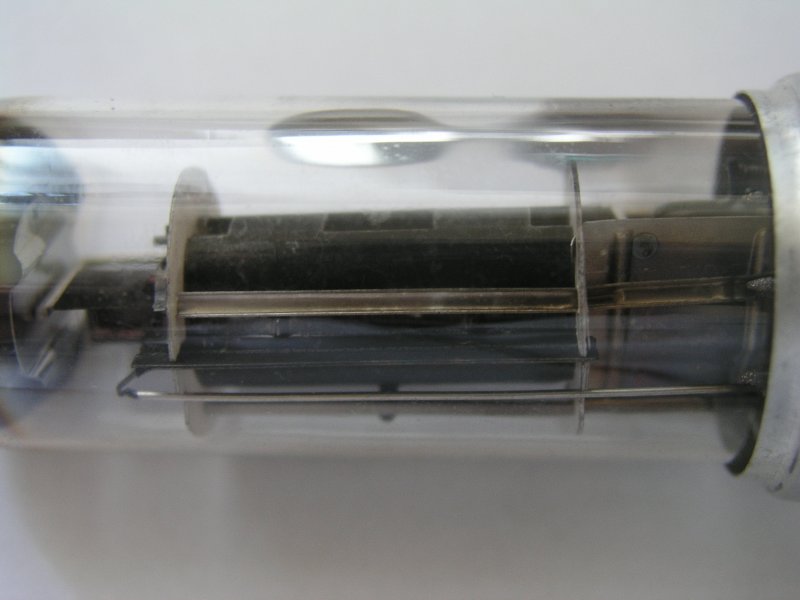

Szert tettem két TUNGSRAM EBL21-esre. Képeket tennék fel róluk, mert nem tudom, tényleg újak-e.
Az a1 és a2 képen lévő csőnél az anód mintha kormos lenne, s az is fura, hogy pont az anódon lévő lyukakkal szemben van egy-egy fényes felrakódás az üvegbúra belsején. (Megj.: a TUNGSRAM nem szégyellte, az ilyen ferdén összeszerelt csöveket?) A b1 és b2 jelű fotókon látható másik cső zsír újnak néz ki, de én még nem láttam olyan EBL21-est, aminek nem csak a "kupakjánál" hanem a "derekán" is lett volna getter. Vagy a katód kigőzölgése is okozhat ilyen ezüstös bevonatot, s ez épp egy agyonhasznált cső? Köszi előre is!

A kérdésedre sajnos nem tudok válaszolni. Rendeltem múltkor csöveket (6H8C) és különböző évjáratból kaptam őket. Az egyik 67-es a másik 61-es kiadású. A régebbiben "lencse" mellett nincs olyan tükrös felület. Viszont a másikban nem is lecse van, hanem egy négyzet alakú valami és ez mellet tükrös. Érdekes, hogy ugyanattól az orosz gyártótól való mindegyik. A másik két cső teljesen egyforma, de eltér ezektől egy kicsit a külseje.
