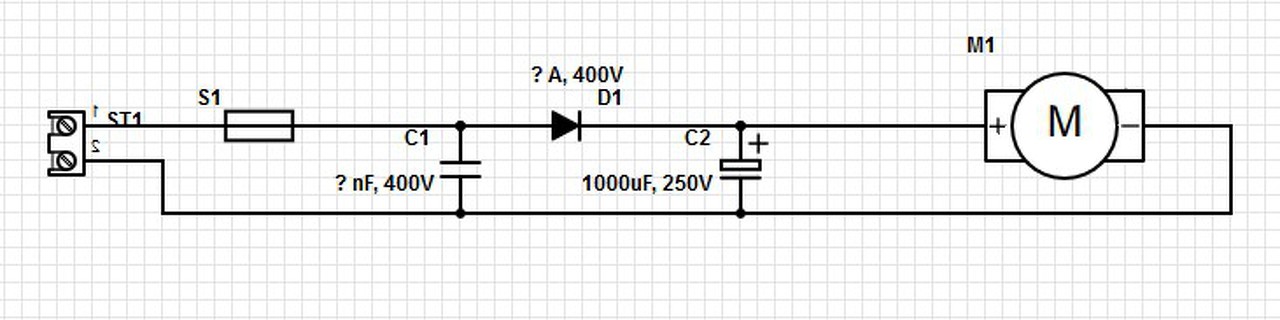

Van egy iratmegsemmisítőm, ami 110V, 1.5A-es. Belenéztem és az univerzális motoron kívül csak két kapcsoló van benne. A kérdésem az, hogy egy diódával egyutas egyenirányítás után használható lesz-e? Az ábra szerint gondoltam megcsinálni, milyen értékű alkatrészeket használjak? Üdv: Péter |
