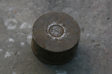

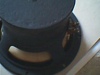

Hy mint azt már hamarabb is említettem hozzájutottam egy szép méretes mágneshez igen rozsdás volt. Egy régebbi famembrános 20cm-es hangszóróba cseréltem át a mágnest, illetve tekercselés is szükségeltetett. Cséveanyag papírvékony bakelit. Volt vele munka de műkszik szépen( a kép minőségéért elnézést de csak webkamera ált rendelkezésemre) A 4-es képen látszik, hogy a fény vörösen átüt a membránon bizonyítva vékonyságát

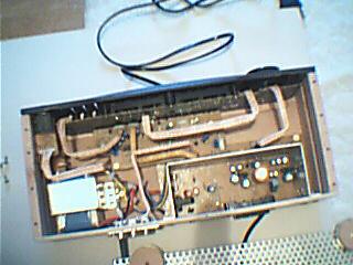

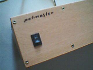

Illetve ha már itt vagyok megemlítem a fa felhasználását más célból is. Mint erősítődoboz. Egy pilips hifi sérült került javításra az előlapjáról levágtam a kazettarészt és az állomáskeresőt. A lemezjátszó része is ment a levesbe, ezeket már nem lehetett megmenteni. Ekkor jött az ötlet, hogy fadobozba teszem eredmény a képeken
No ezen felbuzdulva egy kisebb teljesítményű erősítő is elkészült, ez 100%-os fadobozba raktam bele jó nagy kondikat (kikapcsolás után sokáig tartja a feszt ). Persze ez már olyan saját márkás dolog lett
Doboznak jobb ötlet, mint membránnak.
