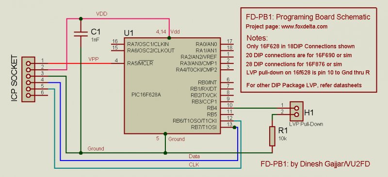

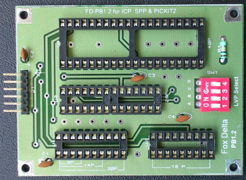

Találtam egy adaptert, amit szeretnék megépíteni, de a nyákterv nem tudom miben készült. Ha esetleg láttátok már vagy megvan Eagle-be vagy konvertálni tudjátok örülnék a segítségnek. Köszi. üdv.
Miért nem tervezed meg magad(hallom van Eagle)? Ennek nem szabadna gondot jelenteni egy PIC-el foglalkozni akaró amatőrnek(3+2..3..4 vezetősáv bekötése egy-egy foglalatba, + néhány kondi a megfelelő helyre, ez alap dolog!)!
Néztem a formátumot, valami gerber fájl lehet, nem tudom mi ismerné fel, valószínű valami komolyabb CAD program. De biztosan megírták az oldalon... Idézet: „a nyákterv nem tudom miben készült” Abszolút mindegy, hogy miben készült, ezek ugyanis már a gyártáshoz szükséges Gerber állományok. Lásd .INF file! Ha házilagakarod gyártani, akkor egy olyan programra (Gerber nézegető) van szükséged, amivel a .TOP és .BOT állományokat ki tudod nyomtatni. Nyomtatott áramkör át- vagy újratervezéshez tudomásom szerint nem konvertálhatók ezek az állományok.
Köszönöm az infót és a segítséget. A megtervezés nem gond csak időm kevés. de úgy is akarok módosítani rajta egy kicsit, úgyhogy marad a saját projekt.
Köszi. üdv
