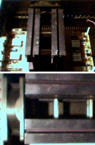

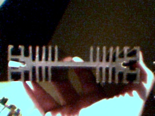

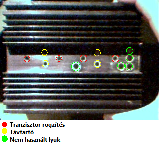

A képekért máris elnézést kérek, webkamerával készültek, ez a legjobb amit lehet vele, de a mobilnál jobb.
Elkezdtem barkácsolni az erősítőm - ST151 - elhelyezését.
Van itthon két hűtőbordám, amit nem tudom merjek-e a kívánt célra használni.
Teszek fel pár képet az elgondolásról.
Mindkét bordának mind a tetejét és az alját - álló helyzetben - meg kell egy kicsit rövidíteni mert nem férne a dobozba, a szögletes részre gondolok, kb 1,5cm alul/felül.
Az IMG1-en a tranyók elhelyezkedése, de ezt úgy átgondolva ami a képen a tranyók lábai alatt vannak ilyen kis zászlócskák - vagy mi a szakszó - azokat levágnám, a többit meghagynám.
Az IMG2-es a borda mérete, itt a kérdés hogy elég lesz-e? Otthoni használatra, nem házibulira, kizárólag szobába kell az erősítő, ugye nem lesz "széthajtva".
Az IMG3-as a lukak és hogy mi kerülne hova.
Az IMG4 a lényeg.
Ha így helyezem el a ventit és a két bordát, és 4 darab távtartóval rögzítem egymáshoz őket - plusz ugye a dobozhoz - az jó volna-e?
És ha az ST paneleket így rakom, akkor nem lesz-e gerjedékenyebb stb...
Bocsi hogy hosszúra sikerült, elég szokatlan, elismerem. De jó ötletnek tűnik csak nem tudom beválna-e. Még semmi sem fix, csak elmélkedek, tervezgetek tehát nem nevetni

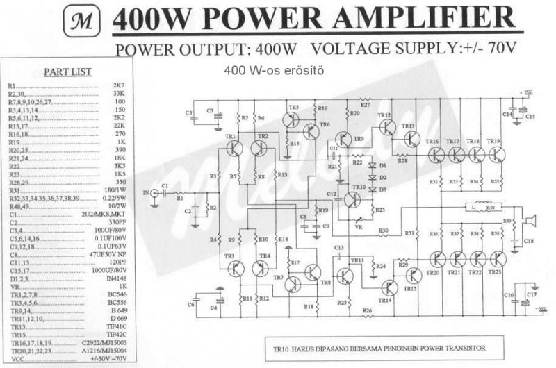

(#) mhatalyak válasza mhatalyak hozzászólására (») Máj 1, 2009 /
A hangszóró az megvan már pár éve csak szobába szeretném eddig autobavolt de eladtam az erősítőt ami volt hozzá! Találtam is egy 400W os erősítőt, szerintetek menniybe kerül körülbelül? Tápom van hozzá 63V os
(#) hapro válasza mhatalyak hozzászólására (») Máj 2, 2009 /
Kb 8.000Ft anyagköltségből megvan csak a végfokpaneled.
Ettől talán egyszerűbb megépíteni KD mester féle 400/450W-os FET-es végfokot, valahol biztos megtalálod itt, van hozzá leírás, meg nyákterv is. 6 FET van benne, meg egy fél marék másik alkatrész. Még nem tudom milyen, csak a nyákot készítettem el hozzá, de pár hónap múlva be tudok már számolni róla.

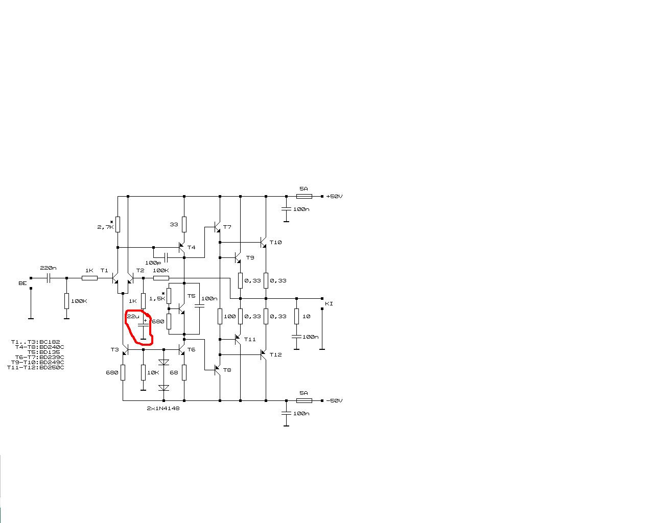

(#) radocziandras hozzászólása Máj 2, 2009 /
Sziasztok! Azt szeretném kérdezni, hogy a mellékelt rajzon bekarikázott kondinak mekkora feszültséget kll kibírnia?Mert csak 16 v-os van itthon 22uf.Esetleg nagyobbat, vagy kisebbet mekkorát lehetne bele rakni?
(#) radocziandras válasza radocziandras hozzászólására (») Máj 2, 2009 /
A kép véletlen lemaradt.Bocsánat.
(#) szamóca válasza radocziandras hozzászólására (») Máj 2, 2009 /
Elég a 16V-os is.

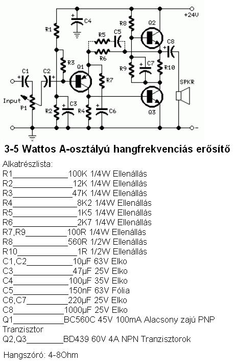

Találtam egy kapcsolást az interneten.(mellékelt kép) Azt írja hogy a végtranzisztorok bd439-esek, és hogy ezek 60V és 4A-esek. Tudnám-e ezeket helyettesíteni pl bd243-mal?(ez a legnagyobb teljesítményű npn tranzisztorom itthon) Megnéztem és ennek is hasonló tulajdonságai vannak. Illetve hogy ha bd243-mat rakok bele az befolyásolja-e a hangját?
Mégegy kérdés: A szaggatott vonalas R5, C5-ös rész mire vonatkozik? Ez elhanyagolható?
(felraktam nagyobb felbontásban is hogy jobban látszódjon)
(#) Müszi válasza kokmate hozzászólására (») Máj 2, 2009 /
R5-C5 mélyhang kiemelés. Én enélkül próbáltam ki, elég szép hangja van, érdemes megcsinálni!
üdv: Müszi

(#) kokmate hozzászólása Máj 2, 2009 /
hát a nyákba belerajzolom majd maximum nem rakom bele már elhatároztam hogy megépítem. Majd ha arra járok akkor veszek pár BD 439-est is nem kockáztatok
A kis BD jobb is mert csak csillám kell alá, gyűrű nem. Jó munkát, és a válasz gombot használd.
