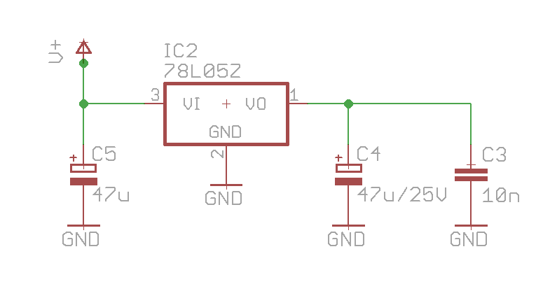

A mellékelt kapcsolás jó lenne AVR-hez fesz forrásnak?
9V-os akksit kötnék rá ami egy kb 4A-es motort fog meghajtani és ez előtt szednék le ezzel 5V-ot. Ha jól tudom még kéne valami nagyobb kondi valahova, ha hirtelen megterhelem akkor ne reseteljen?
Mennyire kell stabil 5V? Mert ha nem érzékeny az áramkör a stabil öt voltra, akkor például olcsóbb és jobb egy Zener diódás stabilizátor.
Nagyobb kondi 78L05 esetén a kimenetre kell, de ez a 47µF/25V még lehet jó is. Itt a kérdés, hogy mekkora áramfelvétel lesz az 5V-os ágon. Több módszerrel tudod kiszámolni, hogy mekkora kondi a megfelelő, erre egy sokszor teljesen kielégítő módszert javaslok. Mekkora kondi kell puffernek? - Tudjuk a cél készülék áramfelvételét - És tudjuk egy teszt kapacitás értékét. Ugye az időállandó RC szorzat. Namos ha egy áramköröd mondjuk 20mA-t fogyaszt, akkor azt képezzük le egy terhelő ellenállásként. Ekkor a próba ellenállásunk. R = 5V/20mA = 250R Ha a próba kapacitásunk 47uF, akkor ebből Tau = 250R*47*10-6 = 0,01175 s. Ebben a pillanatban a kimenő feszültség már csak a kiindulási feszültség 37%-a. (63%-a kisült) Ezután neked kell eldönteni, hogy megfelelő-e. Ha nagyon érzékeny a zavarokra az áramköröd akkor PI kapcsolásban célszerű egy LC szűrőt alkalmazni, melyet behangolsz egy adott frekvenciára. Tehát hogyha minden 40Hz-nél nagyobb frekvenciákat el akarsz nyomni, akkor itt az 1/(2*PI*gyök(LC))-vel be kell állítani az alul áteresztő szűrőd vágási frekvenciáját. Ilyen PI kapcsolású LC szűrővel szokás például rádió vevő tápját leválasztani. Hogy ne jusson át rajta csak a DC elnyomás nélkül és a zavaró frekvenciát egyszerűen vágja le. Idézet: „Szerk: 2pi-t kivettem, itt most lényegtelen ebből a szempontból, elég az RC szorzat.”

Szóval a lényeg, hogy ami nagy áramot vesz fel az csak a motor ami úgy lesz rákötve, hogy egy L298-as IC vezérelné. Vagyis "laikusan" azt mondanám, hogy nem sok áramot vesz fel az 5V-os ág igazából pont az a célom, hogy az védve legyen. Gondolkodom még az optocsatolón is vagyis minden olyan lábat ami valami nagy fogyasztót vezérel leválasztok. Ebben az esetben viszont, ha jól tudom a 4N35-el nem lehet jól PWM szabályozott motort meghajtani így inkább kihagynám. Vagyis az 5V-os ágnál mondjuk a ledek meg minden max 200mA-t fog terhelni. A 12V-osnál pedig 2-4A is lehet a terhelés. Az L298-asnál van egy logikai V bemenetem így, ha ugrál az 5V akkor esetleg probléma lehet? A zéner diódás megoldást megkeresem és átnézem.
Ja és, ha jól értettem akkor a rajzon a C4-et kéne megnövelni. Ha mondjuk van itthon 2000µF-es akkor azt is ráköthetném minden probléma nélkül a 47µF-es helyett? (Vagy ez nem lehetséges és nincs is értelme).
Elsőnek: a 78L05 csak 100mA-t bír el! Erre vigyázz, vagy használj 7805-öt az 1A-t bír.
A pufferkondit a stab IC elé rakd jelen esetben C5. Utánna elég egy 100n + 10u. Itt a fórumon olvastam, hogy ha túl nagy kondit raksz a stab IC után, akkor melegedni fog az IC.

![]() Köszönöm, el is felejtettem, akkor erre figyelek, hogy csak 100mA-ig. A C5-öt akkor kicserélem nagyobbra a többit meg változatlanul hagyom. Most tervezem hozzá a NYÁK-ot.
Nagyon nagy kondenzátort azért nem szabad a stabilizátor kimenetére rakni, mert akkor később sül ki kikapcsoláskor, mint a bemenetén lévő. A stabilizátorok pedig tönkre mehetnek attól, ha a kimenetükön van feszültség, a bemenetükön pedig nincs. Egyes kapcsolásokban a be-és kimenet közé szoktak rakni egy diódát is (katód a bemenetre, anód a kimenetre), ami biztosítja, hogy a bemeneten a kimenetnél kicsivel kisebb feszültség mindig maradjon, ha a bemenetről lekapcsoljuk a feszültséget.
Valamint a túl nagy kimeneti kondenzátor a stabilitást is rontja, mert a szerencsétlennek nem csak az áramkört kell kiszolgálnia de a jó nagy kapacitást is töltögetnie kell.

Nos a következőre juttotam, remélem jó lesz.
Az egyiken az eredeti rajz a másikon pedig ahogy egy próbapanelen elterveztem. Az egyik kondit megnöveltem 100µF-re ahogy javasoltátok.
