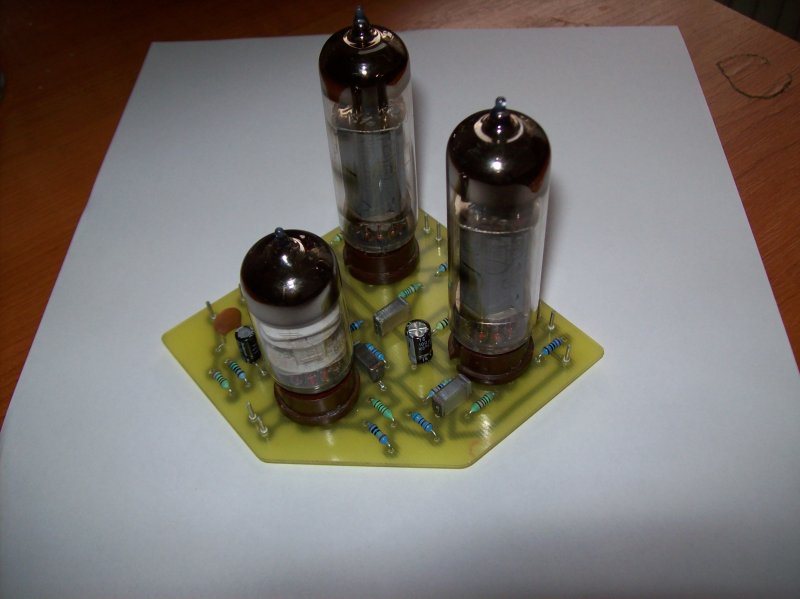

Ez is jól néz ki és nem is kerül sokba- a többihez képest. Nekem az a kínai a klasszikus formája miatt tetszik, az első csövekre emlékeztet.
Nekem is tetszenek az ilyen alakú csövek!
Helló,
Igen ez az a rajz, megpróbálok akkor csökkenteni a fűtőfeszen, meglátjuk mit csinál. Üdv: Laci
Ha izzik az anód akkor túl nagy áramot kap, kimenőnek mit használtál, ha tudod mérd meg az anódáramot.
