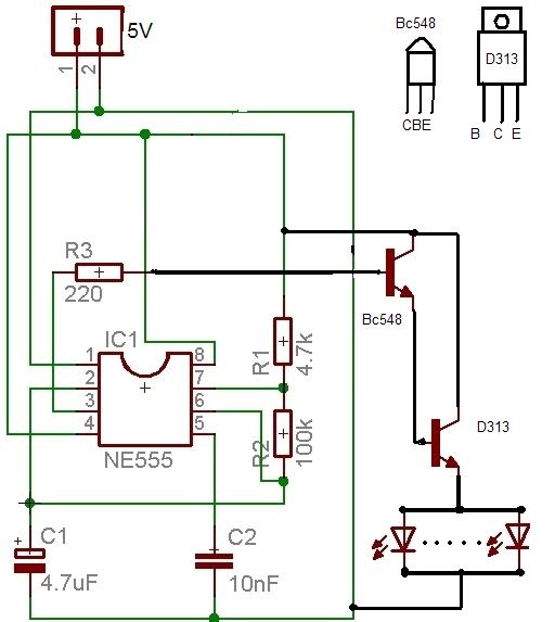

A problémám az lenne hogy szeretnék egy egyszerű ledes villogót,de úgy hogy jó sok ledet villogtassak tehát 1A-is elbírjon akár a cuccom. Volt egy itthon amit úgy csináltak nekem,de valamit el csesztem rajta,meg csúnya is volt az egész és nem sikerült lemásolnom. Ne555ic van,meg bc 548 tranzisztorom és még 3db D313 tranzisztor. kondi meg ellenállás is van sokféle. a led része az meg már kész az 5-6v ról üzemel úgy van megcsinálva. Egyébkén stroboszkóphoz kell házi buliba. Köszönök előre is minden segítséget. Az oldalon olvasgatok de más megoldásokra bukkantam eddig csak. Valaki? Már írtam 3 oldallal arrébb de lehet elkerülte a csupa szív elektronikusok figyelmét. oldalon nem találtam olyat ami kéne,kerestem! Google-ba meg csak angolul van,elektronikát meg magyarba se vágom nem még angolba. ![]()
Ezt tudom ajánlani, bocs a kinézetért egy kis átalakításra szorult a rajz és nem volt kedvem az egészet újra tervezni ![]() Az R2 ellenállásal tudod állítani a frekit mármint a led villogását. A D313 tranzisztor 6A-t tud ugyhogy az elbír egy "pár" ledet. ![]()

Elbír, bár nem illik őket párhuzamosan kötni többek szerint.

Bár fogalmam sincs, hogy mi jó van abban, ha szemembe villogtatnak, de legyen.. A kapcsolásban a villogás ütemét a potival állíthatod. A villogás sebessége kb. 0,4 másodperc és két másodperc között állíthatod. A Led felvillanási idejét 0,2sec-ra választottam. Ha ezek az idők lassúak lennének, a C1 csökkentésével beállíthatod a kívánt értékre. A kapcsolás, közel 1A-rel villogtatja a Led-et. Ezt az áramot csökkentheted, ha az R4 ellenállását növeled. A BD tranyót, kis hűtőbordára kell szerelni, ha a Led feszültsége nem közelíti a tápfeszültséget. De a nyitófeszültségek összege nem lehet több, mint a tápfesz-1V. üdv! proli007

igazad van de szerintem nem lesz olyan sok led rajta ![]()

Akkor marad a sorba kötés de azt meg nem írta hogy mekkora tápot tud neki adni meg hogy mennyi led kell neki csak ennyit.

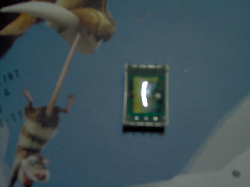

Van egy ledes kijelzőm, de nem tudom, hogy melyik láb mi? Tud valaki kapcsolási rajzot küldeni? Köszi
Látnoknak nézed a segítőket? Honnan tudjuk meg, hogy neked mid van? ![]() üdv! proli007

2X 5 lába van Mi kell még róla? Itt egy elég rossz kép, de talán látszik rajta az ami kell. Köszi

Fogj egy elemet és próbálgasd, akkor rájössz, melyik a közös pont (a közös anód vagy katód). A többi láb az egyes szegmensek bemenete. Ilyen kijelzőm nekem is van, azon a 3as és a 8as láb a közös katód.
jah, előtét ellenállást is használj, nehogy kinyírd
