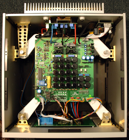

Profik ! Ezt ismeritek ? A goldmund erősítőkben lévő job3 áramkör. 200W rms. Ennyi az egész, és a tápkondik csak 2 db 1000 uF. Ez miféle áramkör lehet ? Ilyet még nem pipáltam. Az ára a csillagos ég, állítólag a világ egyik legjobb erősítője. DC-től 3MHz-ig erősít... Hogy lehetséges ez ? A kapcsolási rajza gondolom hétpecsétes titok. Nem tudnánk megfejteni ?
Azóta van már job4 és job 4.5 is. http://www.jobsys.com/JOB3Technology.htm
Helló
Igazából nem néz ki bonyolultnak! Szerintem rá lehetne jönni! Engem is érdekelne,....
Gondolom a nyák közepén lévő hűtőborda alatt aktív tápfeszültségszűrés lapul, így nincs szükség iszonyatos méretű elkókra. Bár furcsának tartom, hogy egy csúcsminőségű erősítőben ilyennel spórolnak. Valószínű ez a megoldás jobban leszűri a hálózati brummot, mint 1-1 10000µF-os elkó.
Első kérdésem fel is teszem, miszerint honnan jött az az információ, hogy a Goldmund erősítőkben ez az ún. névtelen Job 3-4 erősítőpanelok vannak?! Mert én nem találtam semmi erre utaló információt...
És az hogy: "Az ára a csillagos ég, állítólag a világ egyik legjobb erősítője." Hát szerintem ez nem igaz! Ha meg igen akkor valahogy győzzél meg. Kiváncsi vagyok nagyon. Főleg az ilyen három tranzisztoros megoldásokra, hogyan pipálnak le egy az itt is felvetett [/OFF]Goldmund vagy akár egy BAlabo és Thorens vagy Harman Kardon erősítőt... Érdekesség: Thorens 4-2 :: Thorens 4-3 :: Thorens6-1 :: Thorens6-2 [OFF](felvetésem nem kötekedés, csupán vitassuk meg tárgya)
Ez egy mono erősítő, valószínű 100V-os rendszerű. Ez esetben középső hűtőbordán valószínű a meghajtó fokozat van. 100V-os rendszerbe elég is 2x1000uF.

http://www.goldmund-vu-par-jefferson.com/les-amplificateurs-et-prea...43.htm Most hirtelen ezeket találtam de te is kereshetsz még infót. De leginkább azt mondd meg milyen jellegű erősítő lehet ez. Nincs rajta csak a 4 nagy fet, meg pár passzív elem, 2*1000 µF puffer, graetz. Mi lehet ez, hogy 200w-ot nyom ilyen sávszélességgel ?
Nem lehet, hogy ez már az a bizonyos kapcs.üzemű végfokok közé tartozik?
Nem, ahhoz főleg túl egyszerű szerintem. A goldmund valami olyasmit ír, hogy ez gyakorlatilag egy iszonyú gyors műveleti erősítő, csak 200 wattos. És 1000V/us slew rate, meg hasonlól. Erre mondom én hogy ilyen állat nincs...
