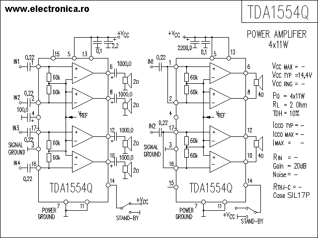

Ajánlom neked a TDA1554Q-t nagyon egyszerű erősítő. 4x11 wattot tud kimenőbe és kevés alkatrész kell hozzá.
Ha tudtok akkor kuldjetek egy kapcsolasi rajzot!
A baloldali 4*11W a jobb 2*22w (hidba kötve) attól függően hogy melyiket akarod elkészíteni.

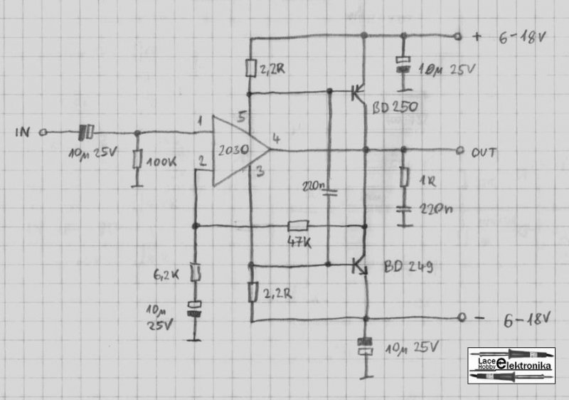

En erre gondoltam!
Nezzetek meg hogy jo-e? ![]()
Töltsd le a Tda2003 adatlapját a netről
Ebben találsz nyákrajzot is, elég egyszerű a kapcsolás de megbizható es könnyen után építhető ,én ezt ajánlanám és pont 10 wattos! A tda2030 már 18 wattot tud az adatlapjában itt is találsz paneltervet !

Konkrét rajzom nekem sincs,,,, de mint mondtam a tda2003 nem bonyolult kapcsolás 12 voltról vagy egy akksiról már jól el van. Szokták autórádiókban is használni végfokként .
Mit szólsz ahhoz ha 2030-al épitesz erösitöt és csak 12-16 (szimpla) voltot adsz neki. Szerintem igy is meg lessz a 10 watt. Árban is ugyan ott van mint a 2003-as. És késöbb ha nagyobb teljesitmény kell elég trafót cserélni. Megépitettem az adatlapban szereplö szimplatápos kapcsolást. Itt sutyorog a PC mellet, meg 1-2 kisebb házibulin is túl van. Nálam 38 volt egyen feszt kap. bc3040 somogyikat hajtok vele.

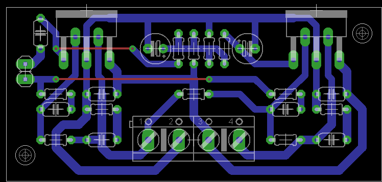

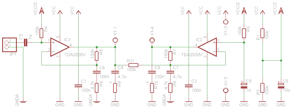

Megterveztem a TDA2030A hidalt szólótápos változatát panelre. A 2 áthidalás - amin a bemenőjelet viszem - keresztezi a tápvezetősávokat, és emiatt szerintetek fog-e gerjedni az erősítő? Jó lesz ez így, vagy tervezzem máshova a bemenet? Valamint szerintetek mennyire jó ötlet a kis áramú, és a nagy áramú testpontot külön bevinni a panelra? (földhurok elkerülése miatt terveztem így) Válaszokat előre is köszönöm
Üdvözlet !
1 kérdésedre a válasz : szerintem attól a két kis áthidalástól nem fog gerjedni az erősítő, inkább a bemeneti jel árnyékolására figyelj , használj árnyékolt kábelt , 2 kerdésedre a válasz pedig szintén : nem ltalában ilyen kisebb teljesitményű rősítöknél ez nem szokott gondot okozni , ez az én véleményem. De azért még halgass meg másokat is .... üdv sanyi
Aszem a végén nem helyesen fogalmaztam
![]() szóval akét test pontot szerintem nyugodtan közösítheted nem lessz gond belőle ......
A panelig természetesen árnyékolttal vinném a jelet.
A szétválasztást arra alapoztam, hogy a nagy hangerőn 1-2A is folyhat a földkábelen, és a pár mV-os feszültség esés a kábelen (ill emelkedés) esetleg bezavarhat a bemenőjelbe. Bár lehet hogy ez nagyon elenyésző feszültség, annyira nem számolgattam.
Á most már értem a teóriádat ;, az a pár milivolt szerintem elhanyagolható lessz hisz ottl esznek a puffer kondik......

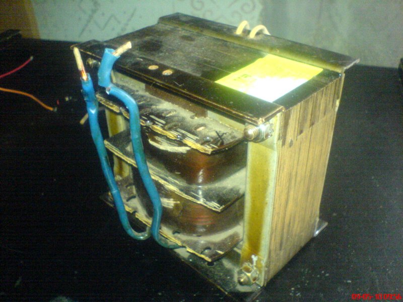

Sziasztok! Van egy nagy trafóm(mellékeltem a képet), azt kell tudni róla hogy egyszer 24 voltos és 250wattos. Valami erősítőt szeretnék belőle csinálni. A tda 2030hoz jó lenne esetleg? Vagy ti mit ajánlotok?
És így hogy nem kapja meg a maximális tápfeszt így nem tudja leadni a 18-20 wattot nem? És hogyan kell rákötni az egyoldalas tápot? A + a +-ra a -t meg a nullára? És akkor a - bemenet pedig szabadon marad a kapcsoláson?Vagy hogyan? Üdv
De lefogja tudni adni hisz a tapfeszed elég magas. A tda2030 adatlapját ha megnyitod, láthatod h. 32v szimpla fesznél 14w -ot ad le 8 ohmra mig 4 ohmra pedig kozel 24 w, tahát ez a táp szinte ideális kivezérelhetőség szempontjából (output power vs suplyy voltage karakterisztika),,,(persze mindez 10 % torzitás mellet, 1khz -n).
Az egyszeres táp változatot pedig szintén megtalálod az adatlapban (typical amplifier with sigle power supply néven)........üdv sanyi.
Ez a trafó tökéletes lesz hozzá, csak kicsit "'pazarlás", hiszen sokkal kisebb trafó is elég hozzá - de attól még tökéletesen fog vele működni az erősítő, és meglesz az az előnye is, hogy a trafó gyakorlatilag egyáltalán nem fog melegedni, így elég jó lesz az erősítőd hatásfoka ![]() Üdv: FazksG
És akkor a trafó után minek kell lennie? Egy diódás egyenirányitásnak azt tudom az meg is van 600voltos 3 amperes diódákból van, de a pufferelést azt nem értem... mekkora kondi kellene oda? És azt hova kell kötni? Ha valami rajzot tudnátok adni azt megköszönném. Üdv
Gondolom az egy Graetz hid , mert ez lenne a leg tökéletesebb a tda2030nak.
A puffer kondik szerepe a graetz hid által keletkezett egyenfesz simitása és szürése (mivel ez a fesz.nem teljesen egyenfesz. ezért van szükség nagy kapacitásu kondikra , puferekre h. közel sima,egyenletes feszültség legyen). A te esetedben elég lessz ( 1 tda hoz ) 1 3300u és 4700u közötti kondi(a nagyobb az mindig jobb).Ezt egyszeruen a diódák alkotta graetzel párhuzamosan kötöd s kész is a táp. A rajzon ezt találod.A pufferkondi legalább 35 voltos legyen!!!
Valahogy így: Bővebben: Link Amperenként 1000 µF-ot szoktak számolni. Egy-egy TDA2030 1 A körül eszik max, tehát ahányat rá akarsz kötni, annyi * 1000uF. De ha teszel bele egy 4700-asat, az biztos elég lesz többnek is. Na meg persze egy 100nF-os kerámia sem árt bele. De ekkora és ilyen trafóra én nagyobb erőlködőt építenék. Esetleg csere nem érdekel egy "neked valóra" ? ![]() uli |
