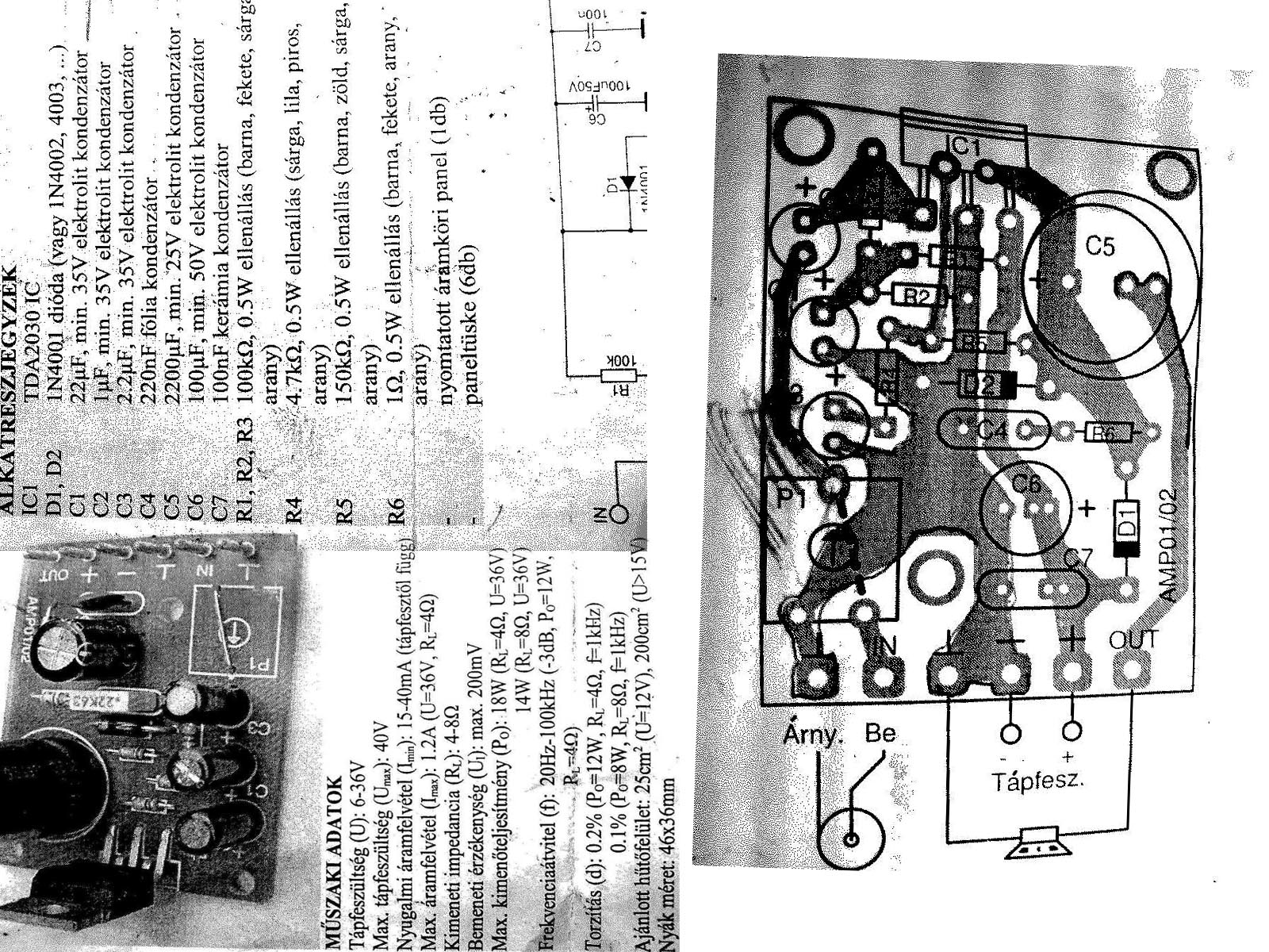

Találtam egy gyári rajzot.
Lenne egy kérdésem. A TDA2030-as IC-ben van rövidzár és túlmelegedés védelem?
Hy. Beleraktam a TDA2030 helyett a TDA2050-est. Príma
Ezt kifejtenéd bővebben? Én egy elég kis hűtőbordára tettem, eléggé meleg is szobahangerőn (épp most néztem több óra zenehallgatás után), úgy voltam vele "ááá, úgyis van benne hővédeleeem!". Akkor kezdhetek félni? ![]() Üdv: FazksG
