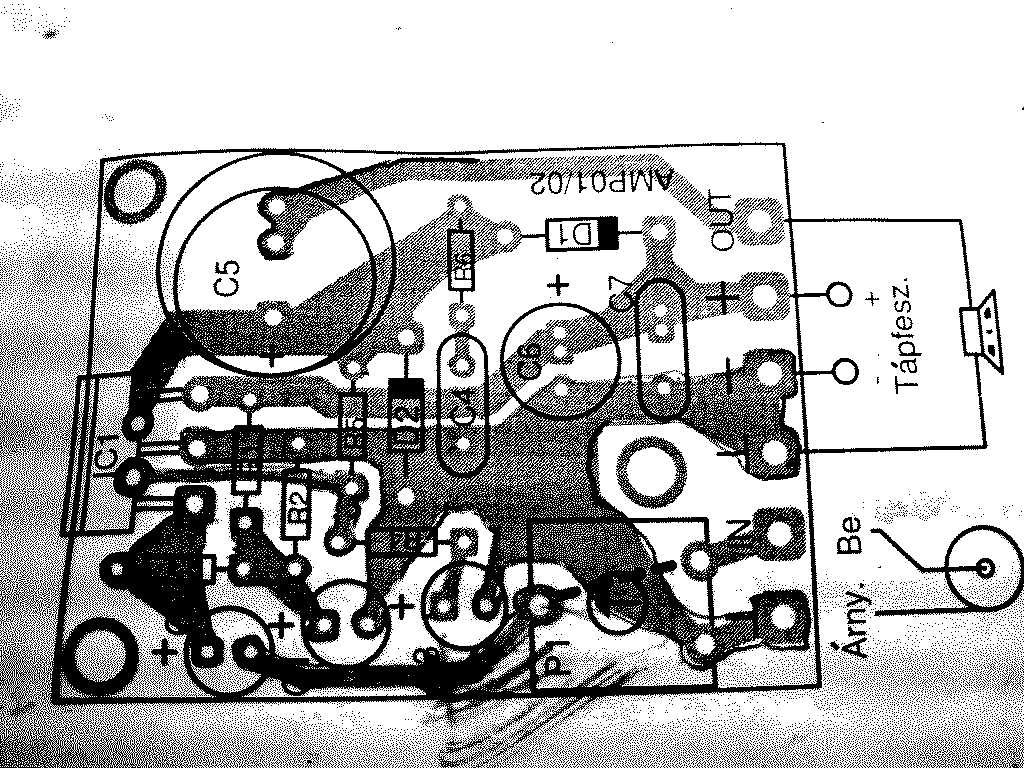

Találtam egy gyári rajzot.

Akarok készíteni egy 25w-os erösitőt,mert van 2 hangszorom,és az mp3-mat akarom hozzá kötni,de ha simán hozzákötöm,akkor alig szól. Ehez kéne egy kapcsolási rajz, meg ha van akor egy nyákrajz is. Várom a rajzokat,vagy a tippeket! |
