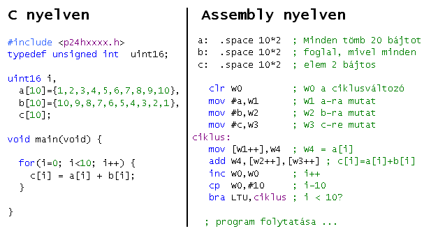

Idézet: „Van belső oszcillátora.” Nincs! Mielőtt válaszolt, nézd meg, mi az a belső oszcillátor! Idézet: „Ez hasonlít a tömbkezeléshez, de asm-ban nincsenek tömbök, mint a C-ben...” Komolyabb nyelveken programozók szerint a C-ben sincs olyan, hogy tömb, csak egy összefüggő memóriaterület, amihez tartozik a terület elejére mutató pointer. Ezenkívül a fordító a típusdeklaráció alapján tudja, hogy mekkora egy elem mérete, s az a{i} hivatkozásból a fordító képezni tudja az &a[0]+sizeof(típus)*i címet. Assemblerben sem sokkal nehezebb. U.i.: a szögletes zárójel nem jelent meg, ezért írtam át kapcsosra!
Igaz hogy mikrovezérlős környezetben ritkán van szükség többdimenziós tömbökre, de azt azért már lényegesen egyszerűbb C-ben megcsinálni mint ASM-ben.
Rá lehet fogni, de én nem tekintem tömbnek(vektornak), mert csak lefoglalt memóriaterület, amit indirekt címzéssel érek el. Ez csak nézőpont kérdése.
Mindenesetre az assemler nyelvben ne keressük a tömb deklarálást. Az hogy megoldjuk, az más kérdés. Idézet: „„Van belső oszcillátora.” Nincs! Mielőtt válaszolt, nézd meg, mi az a belső oszcillátor!” Vegulis ha szigoruan vesszuk van belso oszcillatora, csak kell hozza egy kulso kvartz ![]() ![]() Idézet: „Komolyabb nyelveken programozók szerint a C-ben sincs olyan, hogy tömb, csak egy összefüggő memóriaterület, amihez tartozik a terület elejére mutató pointer.” En, mint programozo ezt azert cafolnam. Max az uj generacio akik C++ -on nevelkezdtek allitanak ilyesmit ossze keverven a futas ideju index validalast az indexelt cimzessel. Idézet: „Ezenkívül a fordító a típusdeklaráció alapján tudja, hogy mekkora egy elem mérete, s az a{i} hivatkozásból a fordító képezni tudja az &a[0]+sizeof(típus)*i címet.” Pontosan ettol tomb a tomb, de nevezhetjuk akar fix record hosszusagu adathalmaznak is akar. Idézet: „Assemblerben sem sokkal nehezebb.” Persze, hogy nem nehezebb. Csak PIC midrange-nel erosen bejatszik meg a bank kezeles ami kicsit megbonyolitja a helyzetet -- egy ilyen rutint csak egyszer kell megirni es mar kesz is, utana mar csak be kell inklucalni a rutin gyujtemenyeinket a forrasba es hasznalni vagy ha felepitunk egy libet akkor linkerrel ossze kell szerkeszteni -- a vegeredmenyt tekintve mindegy, ugyanolyan gyorsan tudunk epitkezni egy jol megirt asm rutn gyujtemennyel. (bocsanat, nem vitatkozni akarok, csak epp most ertem haza a pub-bol es a Guinness mennyiseg beszel belolem ![]()
