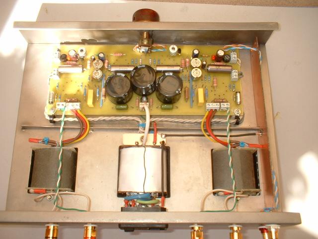

Nagy segítséggel hozzáfogtam dobozolni az ECL86 PP-t . A doboza még a fa kiegészítőkre és az erősítő meghallgatásra vár . Mérések szerint ok .

(#) Imi65 válasza CHZ hozzászólására (») Máj 21, 2009
A színvonal a szokásos. Ehhez már nem is lehet többet hozzáfűzni.
(#) CHZ válasza Imi65 hozzászólására (») Máj 21, 2009
Köszönöm , ez annyira egyszerű , hogy szereléssel nem igazán lehet elszúrni a belvilágát .
(#) mayky válasza CHZ hozzászólására (») Máj 21, 2009
A hálózati pont úgy áll mint a kimenők ?
Nem szórja így meg nagyon a kimenőket ?
(#) CHZ válasza mayky hozzászólására (») Máj 21, 2009
Ezt beépítést megelőzően teszteltem , így ok , nagy a távolság .
Szkóppal mérve bal oldalban találtam 10mV 50Hz brummot a kimeneten (ez sem volt igazán hallható), a fűtést közepelő egyik ellenállás földelése ott rossz helyen volt , javítottam , így már semmi brumm .

Jól látom, hogy a dobozon belül a jelvezetéken nincs árnykoló harisnya? Csak sodrod a két-két vezetéket és egy testre kötött nyáklemez-csík mögé teszed? Ezek szerint a bemenet földjét nem rögtön viszed a közös testpontra?
Jobb így a trafókat egy kivágásba "süllyeszteni"?
Arra gondoltam, hogy én csak simán rögzíteném a trafókeretet a szerelőlapra és csak a vezetékeket bújtatnám alá. Így a kimenők "nem látnák" a szerelőlapról a dobozba belógó toroid hálózatit.
Vagy van más előnye a kivágásnak?

(#) CHZ válasza lpcollector hozzászólására (») Máj 21, 2009
Árnyékolt vezetéket nem szoktam használni , merev UTP , a nyák csak a kábelekek tartására van , ne lógjon , persze ha már ott van , akkor GND-re kötve .
Trafókat így könyebben tudtam rögzíteni , mivel az eredeti szerelvények hiányoztak .
Teljesen jó a Te elképzelésed a trafók felszerelésére , semmi hátránya nem lesz . A kimenők vasát úgy el is tudod szigetelni a váztól , ami sokszor előnyös is lehet .
(#) lpcollector válasza CHZ hozzászólására (») Máj 21, 2009
A mostani doboz-megoldásod hasonló lesz mint a phono erősítődnél?
Így már nem kapna felülről külön rézborítást? Ezen felülről akkor látszani fognak a csavarok?
Ez a másik eldöntésre váró kérdés a dobozoláskor, mi legyen a csavarfejekkel?
Ha látszana, gondoltam a menetes szárra dobozon kívül zárt anyával, ez pontos és szimmetrikusan elrendezett furatokat igényelne.
Ha pedig a glett és a festék alá kerülne, akkod a lemezbe simuló süllyesztett fejű jelenthetne megoldást.
Azt sem tudom, mit kezdjek a novál foglalatokat leszorító gyűrükkel (az UX5-ös foglalat alulról szerelhető, az nem gond). Fessem azokat is?
(#) l48 válasza lpcollector hozzászólására (») Máj 21, 2009
Ebböl a megfontolásból szoktam kettösfalú dobozokat késziteni. Jól bevált ha a belső doboz könnyen megmunkálható horganyzott vaslemez, amin minden szerelvény: foglalatok, potméterek,terminálok és egyebek felszerelhetök gátlástalanul, csavarokkal. A külső doboz amit látni lehet tetszés és elképzelés szerint, csavarok nélkül. Az sem baj ha látszik néhány, csak a dobozhoz méltó igényességel készüljőn.
Fa oldallapokat kap még , felső borítás már nem lesz rajta . Csavarok nem látszanak , belső oldalra hegesztve vannak a panel távtartói . Zárt anyák alkalmazása , szerintem esztétikailag is megfelelőek .
Doboz lehet teljesen fából és a fedélhez facsavarokkal minden rögzíthető , ami sárgaréz lemezzel lefedhető , így egyetlen csavar sem látszana .
Ilyen dobozt kapott a lassan , de készülő másik PP ,amit már láthattál .
„de készülő másik PP ,amit már láthattál .”
De itt már tekertél egyet a hálózatin/kimenőkön
Igen , itt ez a megoldás jó csak , nagyon közel vannak .
