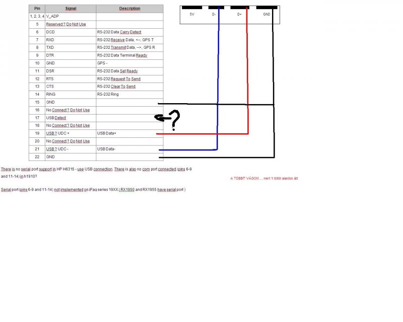

(#) Tys23 hozzászólása Feb 20, 2009 /
Sziasztok kis segitség kéne..a pdamat szeretném usbre kötni d van 1 láb amivel nem tudom mit kezdjek... a neve
USB detekt.
(#) potyo válasza Tys23 hozzászólására (») Feb 21, 2009 /
Szerintem az usb 5V-ját kell odakötni
(#) Madronics válasza Tys23 hozzászólására (») Feb 21, 2009 /
hi
ha jo az angol tudásom akkor az egy észlelö/érzékelö pontja a csatinak vagy 5v kell oda kötni vagy az árnyék szoknyát de a legjobb lenne ha egy gyári usb kábelt megmérsz üzem közben hogy melyik lábán mi van és az alapján kötöd be
(#) Tys23 válasza Madronics hozzászólására (») Feb 21, 2009 /
Sziasztok az 5V 1-2-3-4 lábakon van. nem akarom kinyirni a cuccot a szoknya meg pont a negativ test
(-5V) ez elég ellentmondásos féllek de ha megoldodik beirom pontossan..

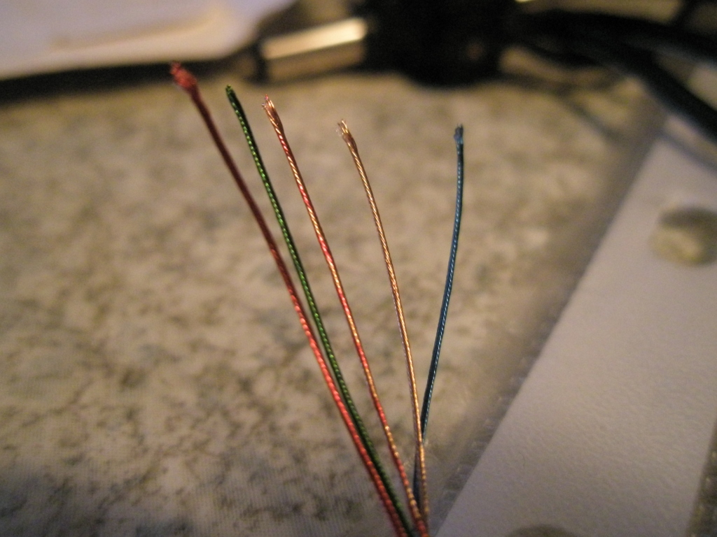

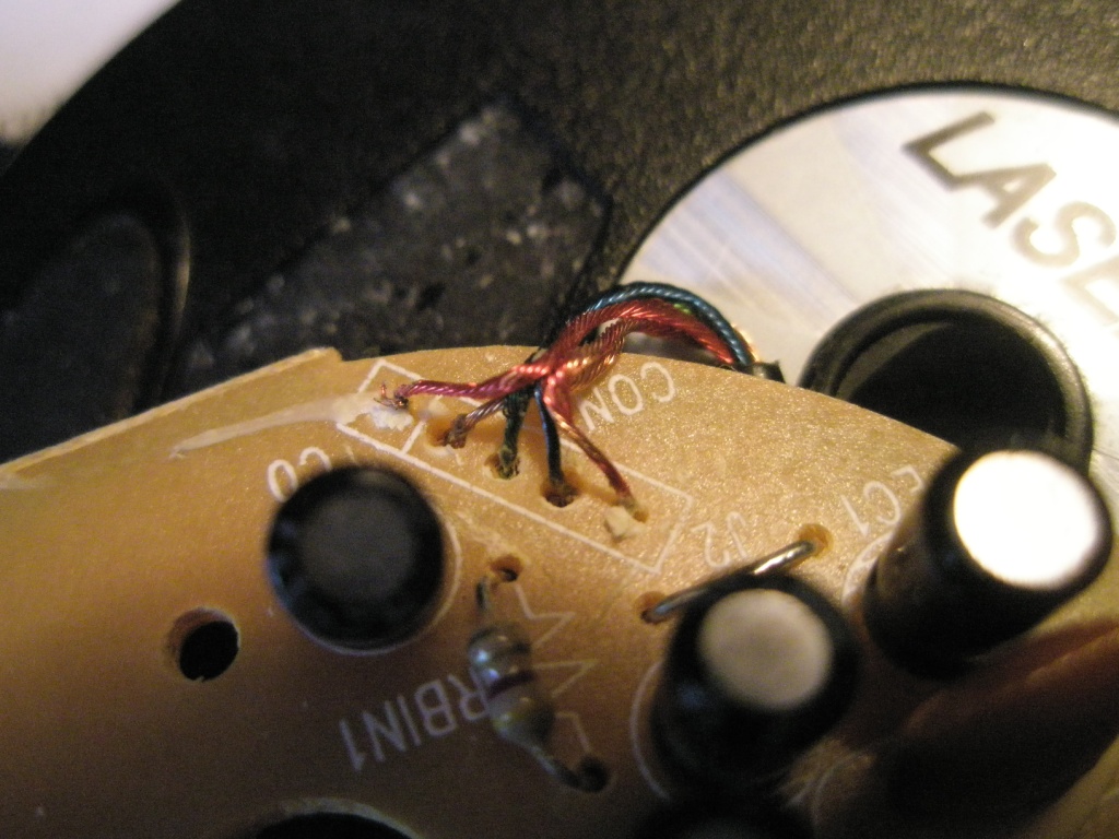

(#) slave557 hozzászólása Máj 21, 2009 /
Még tavaly nyáron elszakadt az egerem kábele, és vettem egy másikat.
Most a haverom lefújta(lásd: kép) és megjött a kedvem, hogy megcsináljam.
Tehát az lenne a kérdésem, hogy melyik kábelt hova kössem, hogy kell ezt megállapítani?
Amúgy a kábelek egymás mellett vannak a nyákon (5 kábel) milyen sorrendbe kössem be?
Tehát próbálkozzak?, vagy hogy?, mert arra gondoltam, hogy az egyik oldalon van amit oldalra kell kötni, a másik 4 meg sorba az usb...
Valaki, valami tanács?
Nah itt egy jobb kép a kábelek színéről:
help...
