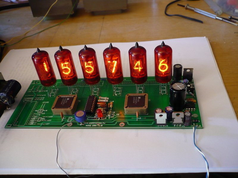

(#) CIROKL hozzászólása Ápr 25, 2009 /
Sziasztok: nixisek ma összeütöttem egy órácskát amit az eggyik baráttól kaptam darabokban ! / MrBrown/ Tehát a Barna jóvoltából ez a szerkezet , amit egy kis tanulmányozás utánn pik - pak ösze építettem és láss csodát első bekapcsolásra totálisan jól működik ! Tudom egy KITT összeszerelése nem olyan nagy ügy de ettől függetlenül nekem mint ,az elektronikát barkácsoló embernek nagyon tettszik ! A dobozolás a jövőhéten , majd azt is megfogom mutatni hogy hogyan sikeredett . Ja még csak annyi hogy a panelra tettem egy kis konderzátort (ami 1 farad-os) a pic -nek , így az áramszünet esetén is megy tovább a lelke az aranyosnak .

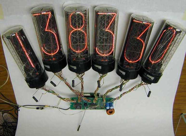

Üdv mindenkinek! Nemrég szereztem (végre) 6db IN-18-as Nixie csövet és az volna a kérdésem, hogy mekkora az anódárama? Igaz, hogy 2 anódja van? Mivel több adatlapot találtam róla és mindegyiken különböző áramérték szerepelt. Az elektroncso.hu-n lévő kapcsolást hogyan kellene módosítani, hogy a korábban elképzelt szimbólumcsövekkel kiegészített Nixie órát működésre tudja bírni?(6db IN-18 és 2db Z567M) Meg a kapcsolásba hova lenne érdemes kék LED-eket bekötni?
Találtam 1 igen nagy Nixie-ről képet amin én is igen csodálkoztam: az IN-18 és a Z568M cső elég kicsinek tűnik mellette: Ugyanis 22cm hosszú és maga a kijelzett szám is kb 14cm. Nem elírás tényleg ekkora. 1 Rodan CD47 / GR 414. 1 kép róla 1 nixie óraként. Ja igen nem tudjátok hol lehet szerezni IN-7-es Nixie csöveket.

(#) Honki hozzászólása Máj 28, 2009 /
Na szép lassan halad az órám. A vezérlőpanel már kész Már csak öcsémre várok, hogy megírja a progit a picbe. A nyák házi készítésű.
panel
(#) zoknee válasza Honki hozzászólására (») Máj 28, 2009 /
A nyák nagyon szép lett, fogadd gratulációm.
Az a hatalmas hűtő mit hűt? Az 5V-os fesz stabilizátort? Milyen csövek lesznek rajta? A nagyfeszt az jól gondolom, hogy trafósan csinálod meg hozzá? (két graetzt látok, és ebből gondolom)
(#) Honki válasza zoknee hozzászólására (») Máj 28, 2009 /
Köszi! Igen az az 5V-nak lesz de lehet nem is kell majd rá a hűtő. A pic megy róla meg a tranyák. A trafón van külön fesz a csöveknek ami 6 db z570m. A piros festéket leszedtem róla.
Ha csak a PIC meg a tranyók mennek róla, akkor szerintem nyugodt szívvel leveheted róla a bordát. Nekem az AVR meg 3 IC megy egy 78L05-ös TO-92 tokos stabról. Igaz nem hideg, de teljesen jól elviszi ezt a terhelést, és azt még hűteni se lehet
