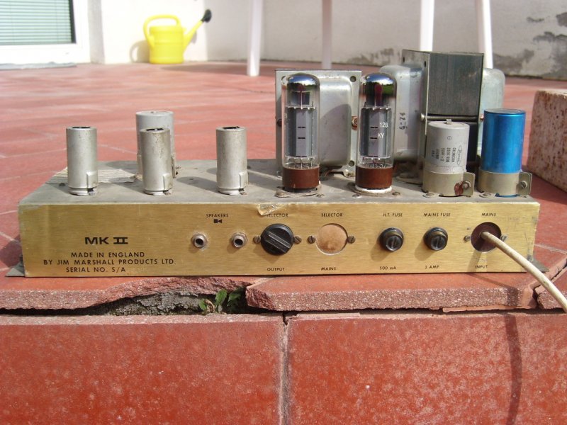

Segítséget szeretnék kérni. Most vettem a mellékelt képeken látható erősítőt. A típusa Mk2 Bass 1986. Ha jól sikerült leolvasnom, 1974-ben gyártották (tesztelték ). A problémám az, hogy a fellelhető kapcsolási rajzokon a tápban szerepel fojtó is, ebben meg nincs. Tud valaki olyan valtozatról amiben nem volt, vagy buhera eredménye. A képek alapján érdekelne a véleményetek, hogy mennyire láthatók esetleges belenyúlás jelei ( csak óvatosan nehony összetörjön az érzékeny lelkem).
Előre is köszönöm.
(#) Action2K válasza Kiss.hu hozzászólására (») Máj 30, 2009
Szia! A képen jelölt rész egy trafó helye, ott lehetett. De vagy nagyon új korában kivettél, vagy valóban bele sem került, helyette egy ellenállás van valahol. A sasszi egyformán oxidálódott a trafó helyén, ezért gondolom ezt.
(#) magitor válasza Kiss.hu hozzászólására (») Máj 30, 2009
hogy innen nézem valószínűleg az előlapi potik cserélve lettek meg a hátlapi jack kimenetek, de nem 100%.
