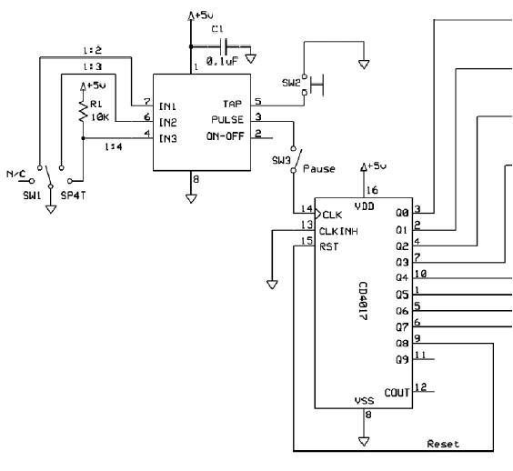

Sikerült tovább jutnom a kutatásban. PIC12F508/509 szerintem a megfelelő választás erre a célra (bár én egyáltalán nem értek a PIC-ekhez).
A mellékelt képen SW2 a pillanat kapcsoló, amire kétszer rányomva meghatározhatjuk a kimeneti frekvenciát (amit ő ismételni fog folyamatosan a következő két lenyomásig). SW1 pedig az clock impulse frekvenciának a viszonyát állítja a SW2 által megadott időtartamhoz (fele, harmada, negyede, egésze). Még annyit tudok, hogy 2.0-5.5 VDC között üzemel, internal oscillator speed 4Mhz. A legrövidebb clock impulse tempó 0,152 (394 BPM) másodperc kéne hogy legyen (ami a néggyel osztott állásban 0,038 (1578 BPM)), a leghosszabb pedig 4,19 másodperc (15 BPM). Ha valaki képes lenne segíteni ebben (megprogramozni/kiégetni) kérem értesítsen.
Ha mondjuk 16f628 as picet használnál a 8as osztót is bele lehetne írni a programba és a 4017 et is elhagyhatnád ! A kimenő impulzusok egyből a pic
8 lábán jelennének meg .
Köszi a tippet! A 4017-et meghagynám (pár régebbi projectet is upgrade-elnék a PIC-cel). Esetleg te foglalkozol PIC programozással?
Igen programozgatok . De tudni kéne mekkora a max
léptetési frekvencia .

A Clock impulse-ok Hz-ben:
leglassabb: 0.25 Hz (15 BPM) leggyorsabb: 6.57 Hz (394 BPM) (a leggyorsabb a négyszer szorzott módban: 26,3 Hz) Tehát a leglassabb 0.25 Hz, a leggyorsabb pedig 26,3 Hz.
Tessék a program 16F628 ra
