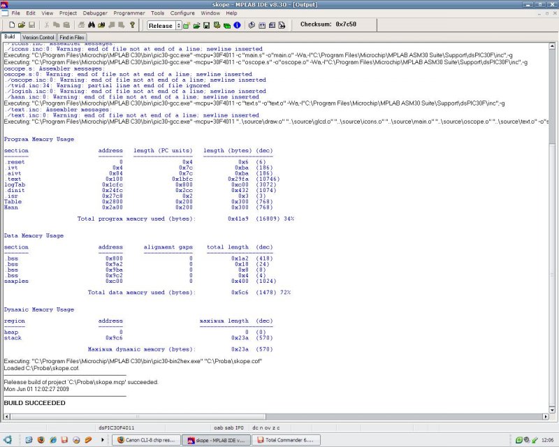

„C:\Program Files\Microchip\MPLAB ASM30 Suite\bin\bin/pic30-coff-ld.exe: cannot open linker script file p30F4011.gld: No such file or directory”
Ebbol az egeszbol most ez az egy sor lenyeges. Ezt pedig ugy nezem icserny mar megirta neked par hozzaszolassal elobb (#445230) -- sikerult hozza adnod a projectedhez?
(#) denon888 válasza trudnai hozzászólására (») Máj 31, 2009 /
Igen hozzáadtam mindent. Esetleg megpróbálnád lefordítani, mert ha neked is sikerül,akkor Én bénázok de nagyon.
(#) benjami válasza denon888 hozzászólására (») Máj 31, 2009 /
A libdsp -t is használja, azt is hozzá kell adni.
Denon.hex
(#) denon888 válasza benjami hozzászólására (») Jún 1, 2009 /
Amint látom,rajtam kívül mindenkinek sikerül lefordítani.
Lehet hülyeséget kérdezek, és ez is rajtam kívül mindenkinek egyértelmű,de hol is van a libdsp? Mert Én ilyet sehol nem találok.
(#) benjami válasza denon888 hozzászólására (») Jún 1, 2009 /
Mivel az extern-ként definiált call _FFTComplexIP hívást nálam nem találta meg a linker, gondoltam felteszem a C30-as C fordítót. Abban már benne van ez a függvény. A lényeg hogy a DSP-s FFT függvényeket nem tartalmazza az ASM fordító csak a C.
A C libjéből a "libdsp-coff.a" -t a projecthez hozzáadva viszont simán lefordult.
Még egy ötlet: én úgy szoktam csinálni, hogy ha valami függvényt nem talál meg a fordító/linker, akkor a total commander ALT+F7 tartalomra kereséssel szoktam keresni a microchip könyvtáraiban. Ha létezik akkor az mindig meg fogja találni.
Sikerült! Lefordítottam.Azt persze nem tudtam hogy a C30-as fordítónak is fönt kell lenni.Mert ugye ezt alapból nem rakja fel az Mplab.Nálam legalább is nem így volt. Három napi szenvedés után végre, pedig már kezdtem lemondani erről.
Köszönöm mindenkinek aki segített!! Főleg benjami fórumtársnak aki átbillentette a veszni látszó projektemet a holtponton. Ha esetleg valamelyik moderátor olvassa ezt a hozzászólásomat, szeretnék pontot adni benjami fórumtársnak. Amennyiben,persze ez lehetséges és megvalósítható.
Most nézegettem az Én hex fordításom, nem teljesen ugyanaz mint a Tiéd. Miért lehet ez?
skope.hex
Valószínűleg nem mindegy hogy milyen sorrendben adjuk hozzá a forrásokat a projecthez, mert az objektumok összefűzési sorrendje ez miatt különbözhet. Attól is lehet különböző ha különböző verziójú C fordítók libjeit használtuk
Lehet ez most ismét egy hülyén hangzó kérdés,de ettől függetlenül működik mind a kettő?
Ha a program szerzője jó programot közölt, akkor mindkettőnek működnie kellene. Próbáld meg még egyszer létrehozni a projectet más néven, és más sorrendben hozzáadni a forrásokat. Utána hasonlítsd össze a fordítás eredményét tartalomra, hogy különbözik-e egymástól.
