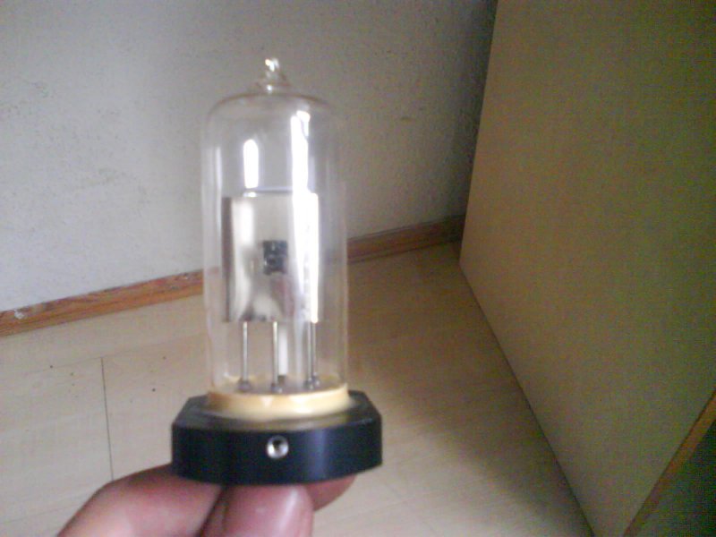

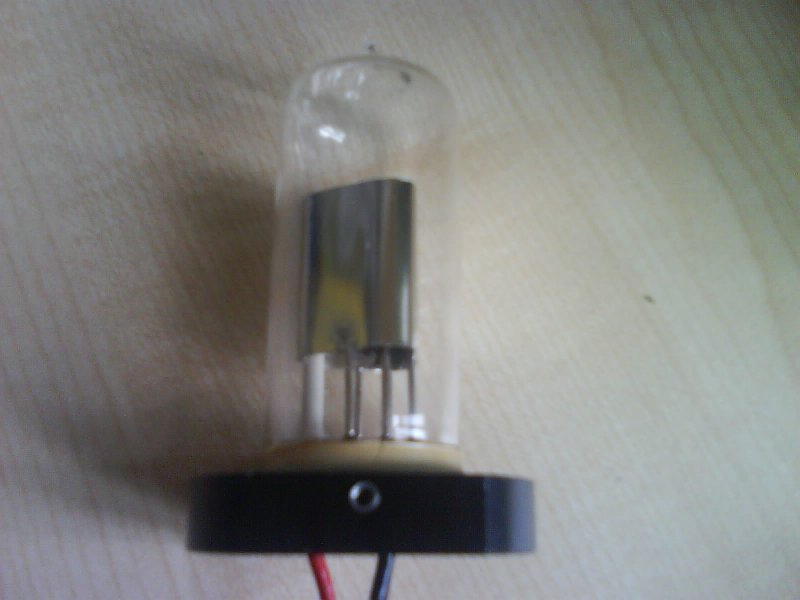

Olyasmi,hogy színképelemző műszer csöve érdekel valakit? Én úgy kaptam BURABU-n,dee nem tudok vele mit kezdeni,csak a helyet foglalja! Akinek kell,vigye!
Képek a csőről,hátha ez segít!
