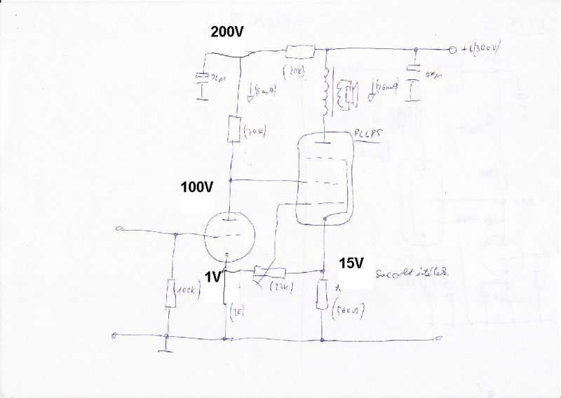

(#) sturbi válasza sturbi hozzászólására (») Jún 16, 2009
Kapcsolástechnikailag ilyesmire gondolok kiindulásként.
Csak kisérletező vénájúak építsék meg, mert a katódoldal egyáltalán nincsen, hozzászámolva a cső adatlaphoz.

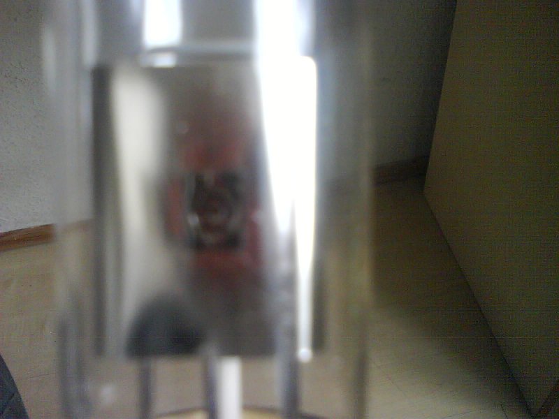

(#) rockersrac hozzászólása Jún 16, 2009
Olyasmi,hogy színképelemző műszer csöve érdekel valakit? Én úgy kaptam BURABU-n,dee nem tudok vele mit kezdeni,csak a helyet foglalja! Akinek kell,vigye!
(#) rockersrac válasza rockersrac hozzászólására (») Jún 16, 2009
Képek a csőről,hátha ez segít!

(#) burgdavid válasza sturbi hozzászólására (») Jún 16, 2009
Ez érdekes kapcsolás! Mennyire vezérelhető a g2-vel a cső?

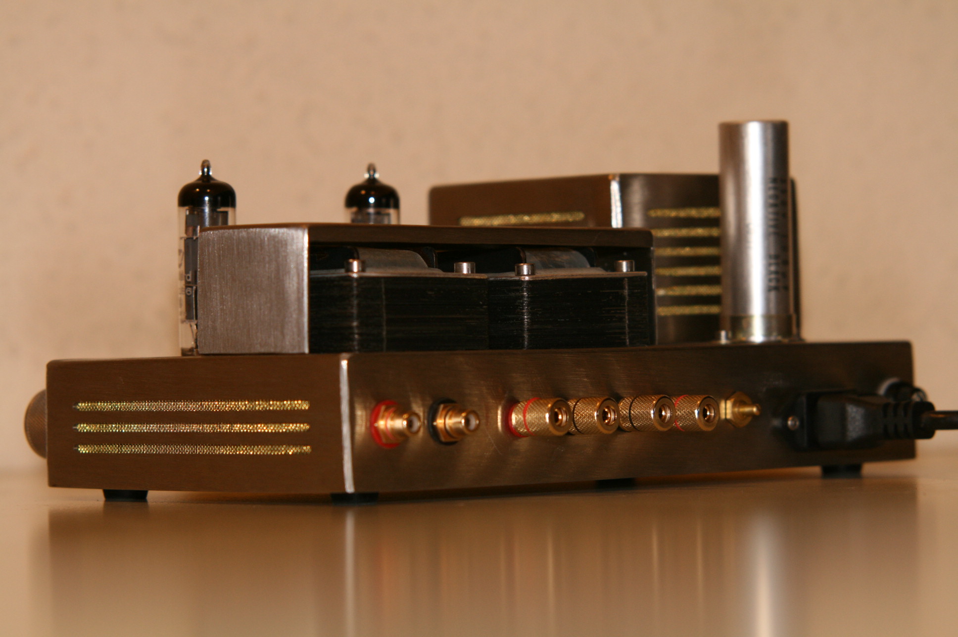

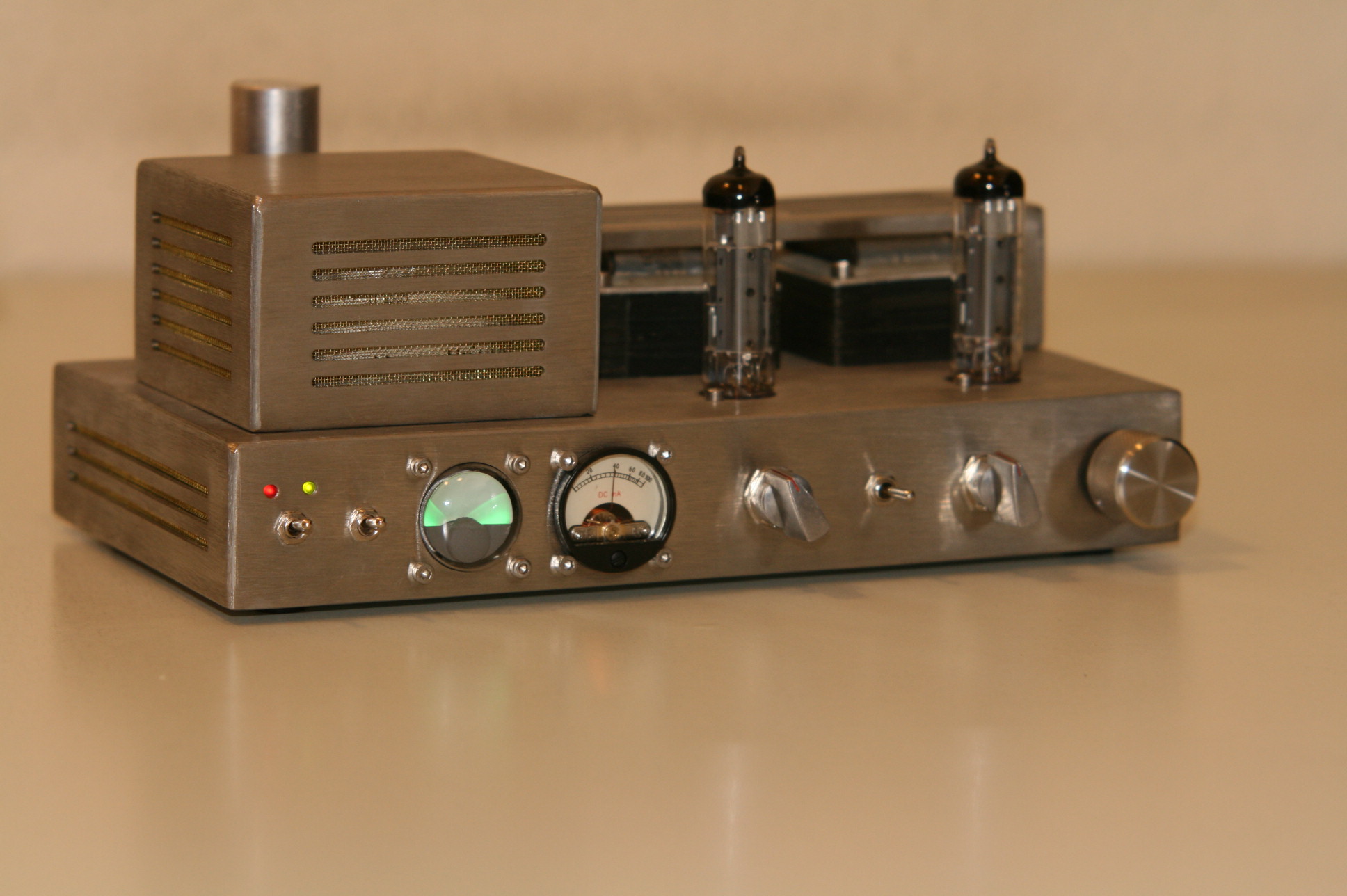

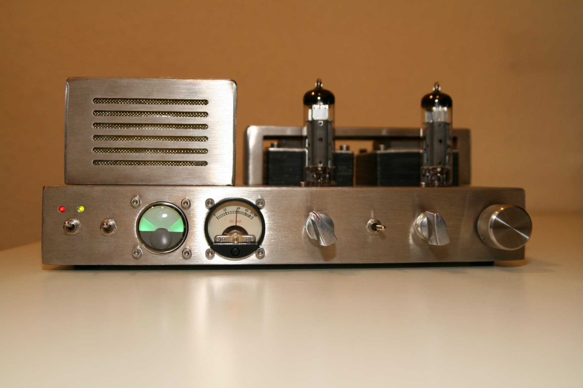

(#) MrBrown hozzászólása Jún 17, 2009
Íme ilyen az mikor az általam megálmodott megvalósítható és letisztúlt vonalvezetés találkozik a CIROKL által biztosított technológiával és kézügyességgel!
DJ Hans féle PCL86 SE a kapcsolástechnikája, három részre osztott primer tekercses kimenőkkel, kívülről változtatható katódellenállással, EM71-es varázsszemmel amit egy mindenki által ismert duplán megépített BF245-ös előfok monósít és tesz hangerőtől független kivezérlésűvé! Szerintem tudunk róla mindent, beszéljenek most a képek :yes:
...és ez is!
(#) vologya válasza MrBrown hozzászólására (») Jún 17, 2009
jajj..a képek nézegetése közben örjítő birtoklási vágy vesz erőt az emberen..
Gratula,őszintén
(#) MrBrown válasza vologya hozzászólására (») Jún 17, 2009
Köszönöm, ezt szépen megfogalmaztad
