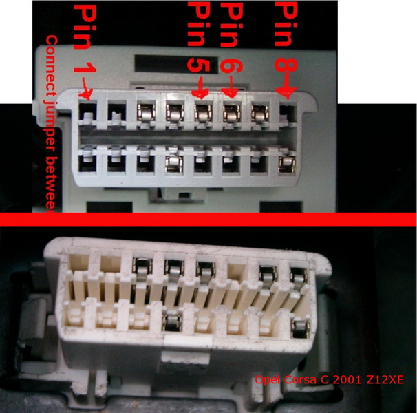

Adott egy Opel Corsa C 1.2 2001 gépkocsi. (Z12XE)
A "Kipufogógázok" narancssárga kontroll-lámpa menetközben kigyulladt.
Néhány indítózás után elaludt, majd többször újra ismétlődött ez a folyamat, csak mostmár napokig folyamatosan világít.
OP-COM programmal nézték az OPEL-ben, eredmény: "üzemanyag-korrekciós hiba".
Máshol tankoltam ÖMV, SHELL, de az eredmény nem változott.
Tudtok segíteni:
- mi lehet ez a gond?
- átmeneti megoldásként a jel "házilagos" törlésében.
(Hallottam valamilyen drót-os, kivillogtatós módszerről.)
Az autó csatlakozójának fotója a mellékletben.
(#) Dudus válasza andrasko hozzászólására (») Jún 12, 2009 /
Az 5-6 közé tegyél rövidzárat és add rá a gyújtást. Ha elkezd a checkengine lámpa villogni a műszerfalon, kivillogtatható.
Olcsón építhető ISO9141 interfész, amivel ki lehet otthon is olvasni egy AB-COM vagy TECH-2 programmal.
(#) andrasko válasza Dudus hozzászólására (») Jún 13, 2009 /

- Tudsz nekem segíteni ebben az ISO9141 interfasz építésében? (rajz, alkatrészek, tanács, stb...)
- Kérlek nézd meg az autóm csatlakozóját. A felső sorban, balról az 5-6 érintkezőt nem tudom összekötni, mert a 6-os az vakhely.
(#) andrasko válasza andrasko hozzászólására (») Jún 13, 2009 /
Nézd csak,
itt a két csatlakozó közötti eltérés.
(#) Dudus válasza andrasko hozzászólására (») Jún 13, 2009 /
Akkor a Tiedet nem lehet kivillogtatni. De a 7-es lábon a motor kiolvasható.
