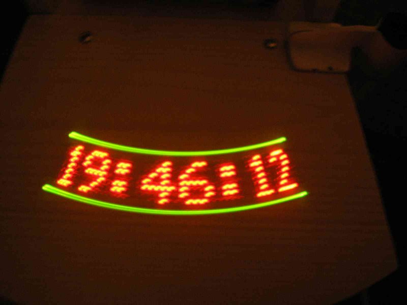

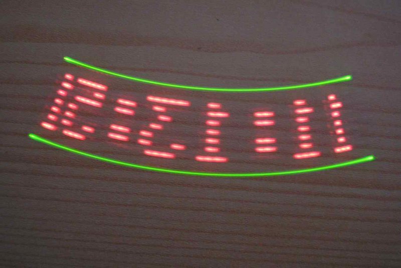

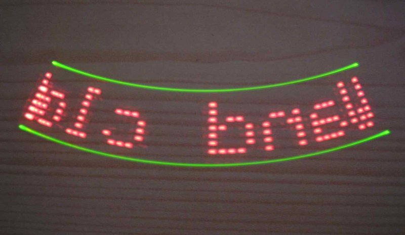

Minden "tükrözve" jelenik meg. (Ezt talán a LED-ek sorrend átkötésével megoldható). A táp kapcsolása még nem tökéletes. Kikapcsolja ugyan a rezgést, de valami miatt az áram rajta marad a már álló áramkörön, igy 200mA-ről 400mA-re nő a felvett áram. Az indexel nem forgatható, de azt hiszem itt nem is kellene. A szélső karakterek nagyon össze gyürődnek. Feltöltök néhány képet a működéséről, szia.
(#) janocsi válasza Hp41C hozzászólására (») Jún 19, 2009 /
Szia Hp41C!

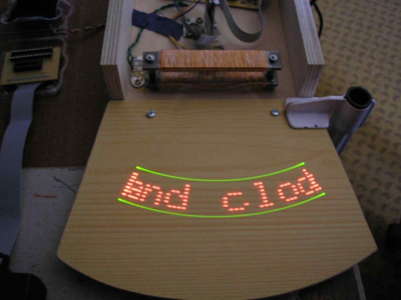

Átírtam a keys.asm-et, megy a forgatás! Igy kb 180 fokot "tekertem" a kijelzőn, és megfordultak a kiírások. (Úgy is kipróbáltam, hogy az "indexet" áthelyeztem jobb oldalról balra, de akkor is kell tekerni ugyanennyit). Erről néhány jobb felvétel, szia.

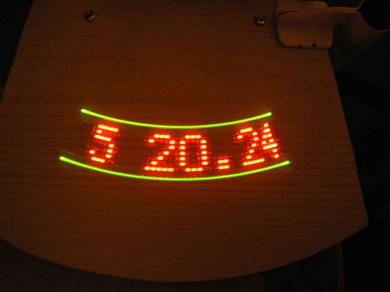

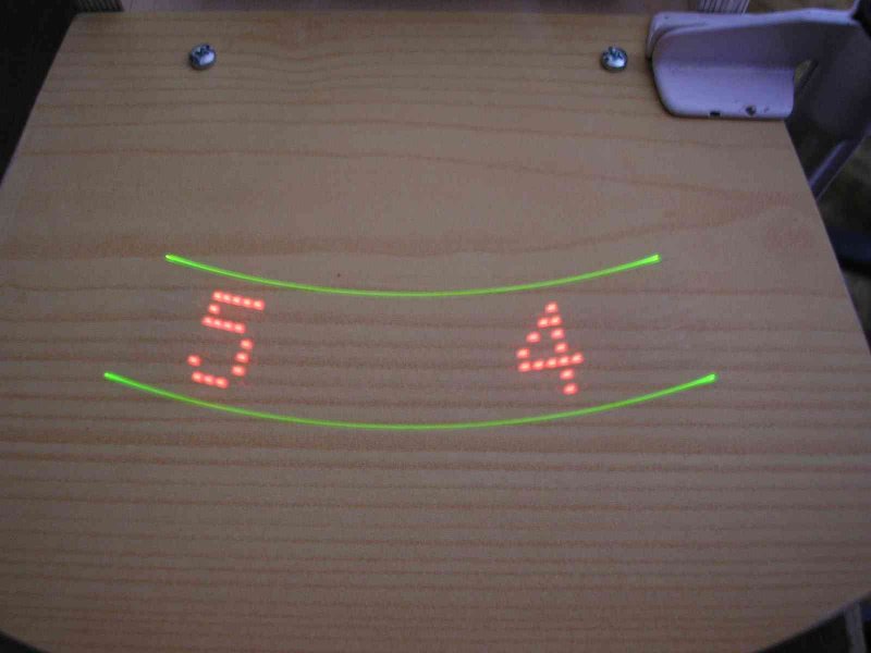

Elértem a nap és a frekvencia kijelzését is. Itt azt gondolom, 3 tizedesig adtad meg a kiszámított frekvencia értékét? Ez teljes mértékben reális. Ime:
Szia.

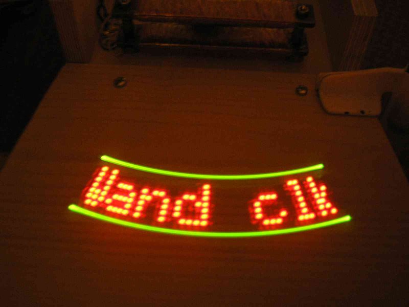

Szia Hp41C!
Megnéztem a szövegkiírást, tetszik, feltöltöm, szia.

- A frekvencia mérésnél van valami hiba - csak két tizedesnek kellene lennie meg középen egy pontnak.
- A karakter fordítást sajnos az adta ki, hogy a felső félre dolgoztam ki a kijelzést.
- A táp kapcsoló kimenet mind az alacsony, mind a magas szintet kiadja. Egy tranzisztoros fokozat lehet, hogy kell még.
- A karakterek torzulását a program okozza: egyenletes forgásra van kidolgozva, a rezgésnél nem állandó a mozgási sebesség.
A javításon dolgozom...
Szia.

Azt hiszem megvan a frekvenciamérési hiba. Alapban a napok állításánál van egy "4"-es karakter azon a helyen, ahová a tizedespontot tervezted. Az akkor is ott van, amikor még nincs freki mérve, és akkor is amikor már van. Feltöltöm a képet erröl. Lemértem az RA3/2. lábon a szinteket, rendben vannak valóban. Magas szinten tartja az LM2941/ 2. lábát kikapcsoláskor, mégis van áram a tekercsek felé. (Ha visszarakom azt a 628-as bázis á.k.-t, akkor az jól kezeli a kikapcsolást). Keresem az okát, hiszen ugyanazt kellene eredményezi mint az a bázis... Szia.

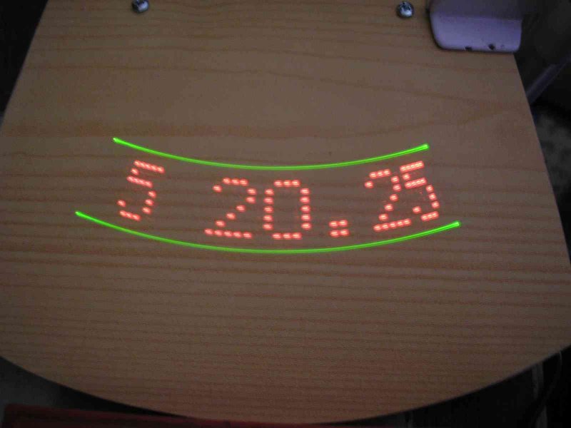

Megvan a frekvencia hibája:
  1. ;4--
  2.         ifdef   FrequencyMeas
  3.                 movf    FreqBCD100,w    ; Freq BCD   1.00 digit
  4.                 goto    l_BCD                   ;
  5.         else
  6.                 movlw   6*(' '-' ')             ; ' '
  7.                 goto    l_dot                   ;
  8.         endif
  9. ;5--
  10.         ifdef   FrequencyMeas
  11.                 movlw   6*('.'-' ')             ; '.'
  12. [b]             goto    l_dot                   ;
  13. [/b]    else
  14.                 movlw   6*(' '-' ')             ; ' '
  15.                 goto    l_dot                   ;
  16.         endif
  17. ;6--
  18.         ifdef   FrequencyMeas
  19.                 movf    FreqBCD,w               ; Freq BCD   0.10 digit
  20.                 goto    l_BCD_swap              ;
  21.         else
  22.                 movlw   6*(' '-' ')             ; ' '
  23.                 goto    l_dot                   ;
  24.         endif
A kiemelt sorban olvashatóra kell javítani a hibás goto l_BCD-t.

Jó lett a frekvencia kiírása. Itt a felvétel róla.
- Nagyon könnyen megy az átírása mostmár a PIC-nek, és hibátlan. Szia.

- Most tapasztaltam: a kijelzés optókapus vezérléssel áram alá helyezéskor azonnal a helyére kerül, nincs tükrözve! Nem kell elforgatni 180 fokot.
- Hall IC-vel viszont, 180 fokot el kell forgatni hogy a kijelzés helyre kerüljön. Ezt még nem igazán értem miért van igy, hiszen ugyanazt csinálja minkét szenzor, de nem azonos időben?
Ez az is jelentheti, nem kell átírni a kijelző rutinjait. Érdemes lenne mostmár igy hagyni, itt minkét vezérlés be van építve, lehet (mostmár tudom) cserélgetni. Szia.
(#) Hp41C válasza janocsi hozzászólására (») Jún 20, 2009 /
Meg kellene mérni, hogy milyen szitet ad a Hall és az opto érzékelő, ha a kar felette van és ha nincs ott. A propelleren a megszakítást a fototranzisztor megvilágítására kialakuló alacsony szint okozza.
Szia...
(#) janocsi válasza Hp41C hozzászólására (») Jún 20, 2009 /
Szia Hp41C!
Megmértem már korábban is, teljesen egyformák az értékek. Az optó megvilágítva 0.2V, a Hall ha a mágnes fölött van szintén 0.15-0.2V. Ha az optó takarva van, 5V a szint, a Hall IC-nél szintén 5V ha nincs a mágnes "alatt".
- Van egy gondolatom: de akkor a felragasztott mágnest le kell valahogy szednem, (tépnem), és valószínű, hogy a másik pólusát kell a szenzor felé forditani. Akkor talán ugyanúgy működik majd mint az optó. (Egy ilyen gond már felmerült egyszer, de nem gondoltam végig, mi lehet az oka). Ki fogom próbálni, mert ezt tudni szeretném. Szia.
Szia Hp41C!
Ez volt a probléma! Nem mindegy melyik pólus van a szenzor felé állítva. (180 fok!). A tekercsek polaritását is meg kellett emiatt forditani, mert a rezgés vezérló szenzora is forditott írányú lett, (ugyanaz a mágnes), emiatt nem rezeg be. Most minden tökéletesen működik, már mindegy milyen a kijelzés vezérlő szenzora. A kicsi mágnest úgy szereltem fel, hogy állítható és forgatható is lett. (Ennek most én is örülök). Szia.
