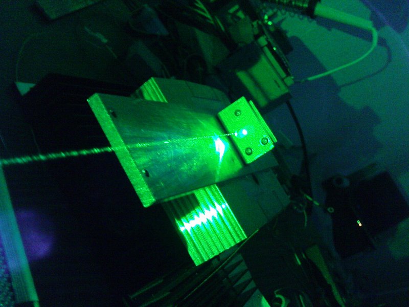

Beépítettem a két motoros lézershowmba a zöld lézer pointert. A pointer elé raktam egy sima LM317-et , állítható fesz. stab-ként, és beállítottam, hogy maximum 240mA folyjon át a diódán. Elemről kb. ennyit vett fel. Fél óra folyamatos működés után ugyanolyan fényerővel világít a pointer, tehát elvileg bírja a gyűrődést. Ha meghal egy hónapon belül, akkor tanulópénznek veszem.A piros <1mW-os diódát is benne hagytam
![]() Mellékletben három kép, és egy 3gp formátumú videó! Üdv!>
Nagyon jó lett!
Nehéz volt szétbontani??? ![]()
Nem bontottam szét, csak az elemcsatlakozókra forrasztottam vezetékeket... A dióda hűtése meg remélem, elegendő lesz. Eddig nem tapasztaltam fényerőcsökkenést, pedig már 2Xfél órát folyamatosan biztosan ment. Köszi!

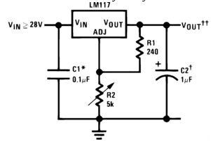

Átbírnád küldeni azt a kapcsolási rajzot amivel a lézernek a stabilizátorát csináltad meg? ![]()
Sima puritán szigszalagos megoldás. Tehát le van ragasztva. A feszültség stabilizátor pedig egy LM317, és az 5k-ohmos potival beállítottam a megfelelő feszültséget, ahol kb. 240mA folyt át a zöld diódán, majd lemértem az értékét, és beraktam a poti helyére egy kb. 300 ohmos ellenállást. Üdv!
