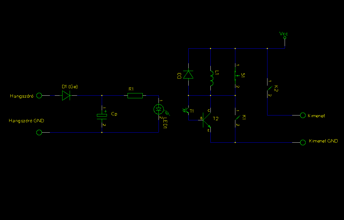

Van egy dallamcsengő aminek a hangszórójáról egy relét szeretnék meghúzatni ami egy öntartással egy csengőt vagy valami hangkeltő eszközt működtet. Hogyan lehetne ezt a legegyszerűbben megoldani? Üdv: Péter
Szerintem a mellékelt ábra szerint. K1,K2 a relé érintkezői, L1 a relé tekercse, S1 pedig az öntartás kikapcsolására szolgáló gomb. Mivel nem sok tapasztalatom van e téren, ezért várd meg, míg valaki tapasztaltabb is hozzászól. Remélem tudtam segíteni.
Egy apró megjegyzést tennék, ha megengeded. Az S1 nyomógomb rossz helyen van, így söntöli az L1 tekercset, és azon keresztül nem tud áram folyni, így meghúzni sem fog a relé. Ehelyett az S1 nyomógombot az L1 és K1- vel sorosan kell elhelyezni, és akkor már működőképes lesz a kapcsolás. Üdv.

Szerintem legegyszerűbben egy diódával egyenirányítod a hangszóró jelét,egy kondival megszűröd és már kész is a-megfelelő feszültségű-relé meghúzófeszültsége. Ami egy hangszórót meghajt,az elég energia egy relének-bőven. Persze,ha kell a "zene" is,akkor ki kell egészíteni egy kapcsolótranzisztorral;azzal húzatni a relét.
Tényleg, ez nem is tűnt fel. Köszönöm, hogy észrevetted a hibát. |
