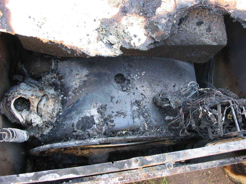

(#) hzsolt77 válasza Nagycur hozzászólására (») Jún 9, 2009 /
A mi mosógépünk programkapcsolója kigyulladt,
vele a fűrdőszoba,a ház felső szintje meg full kormos lett.
Még jó hogy a műhelybe volt poroltó.......de voltak a tűzoltók is.

(#) dbase válasza hzsolt77 hozzászólására (») Jún 10, 2009 /
Ugye nem akarod megjavítani? Sajnálatos esemény!!
