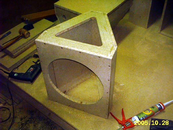

(#) xxxKiller hozzászólása Júl 1, 2009 /
üdv!
segítség kellene tölcséres hangfal építésében...
a gondom az, hogy fogalmam sincs, hogy hogyan kezdjek neki az építésnek, mert csak egy olyan tervem van (kapcsolom), amin csak az van rajt, hogy mi-mitől-hány centire van. semmi olyan hogy hány fokosak a letörések, semmi olyan, hogy egy-egy lap mekkora. és nekem erre lenne szükségem, vki olyantól, aki már megépítette ezt a ládát. egyébként mi a vélemény erről a ládáról? köszi.
(#) vallon7 válasza xxxKiller hozzászólására (») Júl 1, 2009 /
Na ne marháskodj! Mit nem tudsz? A rajzon minden adat meg van adva. Az alja és ateteje 600x540 (mm), a két oldala 820x600 (mm). A hátulja 820 mínusz kétszer a lapvastagsága x 540 mínusz kétszer a lapvastagsága (mm). Az exponenciális tölcsér (hát kb.) ferde lapjait pedig Pithagorasz segítségével számold ki, a másik méretük pedig mindegyiknek (hogy a ládába férjen) 540 mínusz kétszer a lap vastagsága. Egyébként a láda nagyon jól szól. Képek mellékelve, hogy hogyan csináld. Üdv: Zsolt
(#) vallon7 válasza vallon7 hozzászólására (») Júl 1, 2009 /
További képek, másold át magadnak, sorrendben. Üdv!
Még további képek, a végéhez! Jó munkát!!! Üdv!
