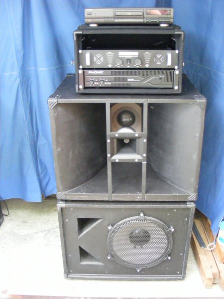

Még valami. Én nem ilyet csináltam, mert adott volt két láda. Csak az előlapját kellett újra csinálnom, de már bánom, illetve jó lesz, de csinálok a jövő héten én is az előbbi tölcsérből kettőt még a falaim alá. A felsőket én építettem, messzire lövik a hangot, jól.
A falaimról képek: Üdv minden jóravaló hangfalspekulánsnak!! ![]() ![]() ![]()

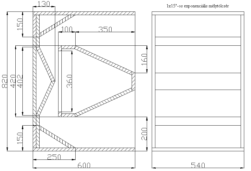

már írtam korábban a egy tölcséres hagfallal kapcsolatban, most az lenne a kérdésem, hogy ebbe a ládába megfelelne egy SAL SBX 4060-as hangszóró? tudom hogy sal, meg minden, de elég jutányos áron hozzá tudnék jutni 2db ilyen hangszóróhoz. vagy tudnátok esetleg kb. 20 000,-HUF alatti hangszórót ajánlani ebben a dobozba? valami kis ütőset. köszi.
Ami azt illeti ebbe a dobozba valami nagy ütősre gondolj ! Anno megépítettem ezt a dobozt és mit ne mondjak igencsak szereti a komolyabb hangszórót ? Szerintem a Sal gyengusz lessz bele , de végülis az attól is függ hogy majd mire milyen célra akarod használni ?
Volt nekem is sal mnc és társai. Mindig mérges voltam, hogy mondták nekem h valami olyat vegyek ami érzékeny... Igazuk volt. Küldöd bele a wattokat és nem szólal meg. Volt négy láda kettőbe somogyi kettőbe érzékeny nyomó. Az a két láda úgy leszólta a a négy somogyit.... Jó érzés ha tolod fel a potit és hangosodik a cucc.

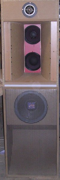

Csatlakoznék sound man kollega véleményéhez. Most építettem 2 db topládát 2x2 db Eminence 8" os középsugárzóval 97dB es érzékenységűvel. Nos itt valahol valaki leírta egy okfejtésben hogy h 3 dB el növeljük az érzékenységet az kb duplájára emeli a hangerőt. Nekem eddig 88dB-es Sal-ok voltak a topok MT102 típúsúak. Utána lehet nézni a kivitelnek. Nem egészen 2x 60w on mentek az utcabulin tiszta érthető ének ész szövegértés mellett kb 600 méteres körben élvezhető minőséget produkáltak. xxxKillernek pedig ha 97dB vagy még ézékenyebb Hsz-t választasz a 15" os méretben akkor lehet a tölcsér sem kell
Üdv Mrex
a topláda mégg csak vázlat a végleges kivitel szintén mdf-lesz majd
