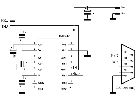

(#) arthurfv hozzászólása Jan 17, 2009 /
Egy Fonera 2200 routerhez szeretnék ttl-rs232 konvertert készíteni, MAX232N típusú ic-t használok, és 1µF os kondikat bár ez látszik a kapcsolásból. A routeren DD-WRT RC5 van. echo "Teszt" > /dev/tts/0 -ra a teszt szót kéne elküldje a pc felé amit hyperterminállal vagy bármi más alternativájával tudnom kéne olvasni, 9600-8N1 elvileg a beállítás ehez képest 115200-8N1 en lehet valamit értelmezni a t-t átküldi a többi karakter mindig más kriszkrasz, több b.raten kipróbáltam nem küldi át normálisan. bootoláskor megpróbáltam felcsatlakozni akkor valami hasonlót kéne lássak: link
ehelyett szintén csak kriszkrasz:S
Mi lehet a probléma?
(#) Lucifer válasza arthurfv hozzászólására (») Jan 17, 2009 /
Kösd össze a két lábát a max232-nek (routerről TX, RX lehúzva), de az IC-t táplálva. Így ha kiküldessz valamit annak vissza kell jönnie.
(#) arthurfv válasza Lucifer hozzászólására (») Jan 17, 2009 /
Sajnos nem ok, 12,11 es lábat kötöttem össze, úgy hogy lehúztam a router tx rx lábait. teszt sző helyett üket ad vissza... (Terminál teszt RS232-n küldtem ki ezt.)
Lehet hogy az IC vel van valami?
Mekkora a tápfesz?
Az adatlap 4,5 Voltot ír min. tápfesznek.
Rossz volt az IC, kicseréltem és tökéletesen müködik. Köszönöm.

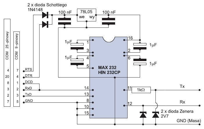

(#) norby1 hozzászólása Jún 20, 2009 /
Egy kis segítséget szeretnék kérni tőletek.
Sikeresen illesztettem PIC-et a PC soros portjához max232vel. (maga az áramkör egy illesztő egység lesz. )
Viszont úgy szeretném megoldani, hogy a PIC és a MAX232 IC működéséhez szükséges 5V feszültséget ne külsőleg kelljen előállítani, hanem a PC soros portjából nyerje ki.
Biztosan lehetséges, mert a JDM programozók is képesek 12Vot is kinyerni a soros portból. Úgyis jó lenne, hogy az a feszültség nincs jelen alapból, hanem szoftveresen magas szintre állítanám a sorosport egy nem használt kivezetését, ha ez is egyáltalán lehetséges. ( Bár tudom ezt már informatikai kérdés ) Ha valaki már csinált ilyet, kérem ossza meg velem tapasztalatait, köszi
(#) kobold válasza norby1 hozzászólására (») Jún 20, 2009 / 1
Ha a programodnak (a PC-n) nincs szüksége handshaking-re, azaz egyszerűen ad és vesz minden egyéb kontroll nélkül, akkor a DTR (4), illetve RTS (7) vonalakon át kaphatsz némi tápfeszültséget.
Ez azonban nem halálbiztos, hogy elég lesz a külső eszközeidnek is, mert némelyik (jellemzően régebbi gépekben található) portból 20 mA is kivehető, míg az újabbakból 5 mA is nehezen. Ráadásul, a JDM is azon szokott megbukni, hogy az újabb portok már nem is érik el a +/-12 V-ot, hanem +/- 5 V környékén vezérelnek ki, laptopon mértem már 3.8 V-ot is. Ez azt eredményezi, hogy a hagyományos feszültség-stabilizátorok (pl. 7805) sem fog működni, mivel ahhoz legalább 7 V kellene a bemeneten.
Az alap JDM-ek is ezek miatt jelentenek zsákutcát - sokkal többet ér, ha beépítesz még egy dugót, és az USB-ről veszed a tápot; ahhoz stab sem kell, és garantáltan működni fog.
(#) norby1 válasza kobold hozzászólására (») Jún 20, 2009 /
Ahogy leírtad, tényleg elég bizonytalan tápellátást tenne lehetővé a soros port. Igen, azt tudtam, hogy a JDM-nek is a stabilatlan 12V volt a veszte, de azt hittem, azért az 5V még megvan!!Csodálkozva olvastam azt a bizonyos laptopon mérhető 3.8V-ot!!!
Viszont az USB-s megoldás tetszik, az egy biztos áramforrás lenne. A google szerint 100mA-t elvisel, csúcsterhelésnél 500mA is lehet. Azt hiszem ennél maradok. köszi a tanácsodat

(#) zsa hozzászólása Júl 3, 2009 /
Lenne egy kis gond ezzel a kapcsolással szerintem, de lehet tévedem.
a kapcsolási rajzon 4db dióda van, de a beűltettésnél pedig 5db van jelölve. van egy félkör jelezve de azt nem tudom mit jelöl? Mit kell oda tenni?
A másik pedig 232-est azt a beültetés szerint ha jól gondolom-e? hogy a nyákrajz felől kell beültetni a többit pedig rendesen ?
(#) Slope válasza zsa hozzászólására (») Júl 3, 2009 / 1
A rajzot tükrözve kell a fóliaoldalra felvinni, és minden egyebet az alkatrészoldal felől kell forrasztani, a MAX232-t is!
Az a félkör pedig a 74L05 TO92 tokban, 100mA-s típus.
(#) zsa válasza Slope hozzászólására (») Júl 3, 2009 /
Értem
De a beültetési rajzon a d3-al jelzet alkatrészre gondoltam hogy mi lehet az .
A beültetési rajzon jelölt dióda szürkés árnyalata a kapcsolási rajz után következetesen továbbgondolva, schottky dióda lehet... nyugodtan hagyd ki (kivéve, ha ez egy adatkábel, és valamit visszajelez csatlakoztatáskor)
