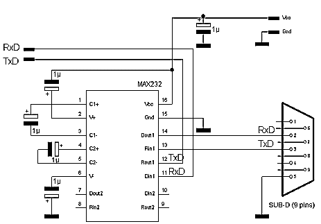

PIC-hez szeretnék illeszteni egy MAX232 soros illesztőt. A problémám a következő: Ugye elméletileg a PIC UARTjából kijövő CMOS 0..5V jel alapján kapcsolná +10..-10 V között a soros vonali kimenetet. Namost ez addig még működik is, amíg terhelés nélkül "kézzel kapcsolgatom", frankón megy vele a kimenet is +- 10 V között. De amint rádugom a PC soros portját, a -10V-os logikai 1 tökéletes, viszont átkapcsolásnál nem megy fel +10V-ra, hanem csak kb. +1,6 V-ig
Ha bárki tapasztalt már hasonlót, vagy van valami ötlete, azt nagyon megköszönném.
(ja, és ezerszer átnéztem a dolgot, szerintem minden jól van összekötve)

(#) Slope válasza waszil hozzászólására (») Dec 13, 2006 /
Nem cserélted fel véletlenül az RxD-t a TxD-vel?
Szerintem a MAX232 TxD kimenetét a PC sorosportjának TxD kimenetével kötötted össze. A PC sorosporti kimenete logikai 0-n van,tehát negatív feszültség van rajta, a MAX232 0 logikai szintnél -10V-ot küld ezért ezt engedi a sorosport. Viszont amikor 1-be állítod a MAX232 kimenetét a PC sorosportja nem engedi a rögzített H szint fölé a feszültséget.
Most nem tudom pontosan, de +/- tartomány közepénél van egy sáv a nullátmenet környékén (talán +/-3V?). Vagyis ha L szintből indulsz el felfele csak akkor vált H szintre ha a feszültség elérte a pozitív tartományban lévő küszöbfeszültséget. Olyan mint egy hiszterézises komparátornál.
Helyes bekötés a PC és a MAX232 között
TxD > RxD
RxD > TxD

(#) waszil válasza Slope hozzászólására (») Dec 14, 2006 /
Nem, jól van összekötve. Igazából nem egy bonyolult kapcsolás, nem lehet nagyon elrontani, ezért is nem értem a dolgot. Amúgy had javítsalak ki, mert éppen a logikai 1-hez tartozik a -10V a sorosporton, alaphelyzetben '1' van a vonalon, mert a startbit '0'.

Viszont akkor hadd mondjak el mégegy tünetet, mert eddig terheletlenül se volt jó, ugyanis az IC datasheet-jét követve a V+ lábat a kondival a földre földeltem le, és így terheletlenül is csak 2Vig ment fel. Most a neten található sok kapcs. alapján a tápra van leföldelve a V+, amin ugye a ~10V előáll, és így megy terhelés nélkül. Hátha ez segít valamit...
(#) Slope válasza waszil hozzászólására (») Dec 14, 2006 /
Hát ez érdekes... (azért nem ezzel kezdted )
Pillanat megkeresem, és belinkelem azt a kapcsrajzot ami garantáltan műxik.
(#) Slope válasza Slope hozzászólására (») Dec 14, 2006 / 4
Itt a kapcsrajz...
Ez nekem elsőre, és azóta akárhányszor megépítve működött.
Esetleg feldobhatnád a kapcsrajzod. Úgy egyszerűbb lenne.
Ja mégvalami! V+ lábat a kondival nem földre hanem + tápra kell kötni. Földre a V- lábat kell.

A probléma megoldódott. Ezekszerint mégiscsak én vagyok a bal___, de a datasheetben található rajzon az RS232 INPUT lábat én úgy értelmeztem, hogy oda megy BE a PCből az adat. tehát a PC TXD-je. Még a nyíl is úgy van. De most megcseréltem a TXD-t RXD-t, és jó... Vagy akkor ott vesztettem el a fonalat, hogy a PC oldalán a TXD nem a PC adójelét jelöli, hanem azt, hogy oda JÖN be a külső eszköz TXD-je? mert ezekszerint igen...
Mindenesetre köszi a segítséget mindenkinek!
(#) waszil válasza waszil hozzászólására (») Dec 14, 2006 /
A pontot meg Slope-nak ítélem, mert ő válaszolt a leggyorsabban
(#) Slope válasza waszil hozzászólására (») Dec 16, 2006 /
„Vagy akkor ott vesztettem el a fonalat, hogy a PC oldalán a TXD nem a PC adójelét jelöli, hanem azt, hogy oda JÖN be a külső eszköz TXD-je? mert ezekszerint igen...”
Igen, mivel ez a csatlakozó felöli bekötés, és nem a PC felöli
Bele lehet bonyolódni, nem hiába mondtam... Ja és nem Te vagy az első (és nem is én) aki így járt.
