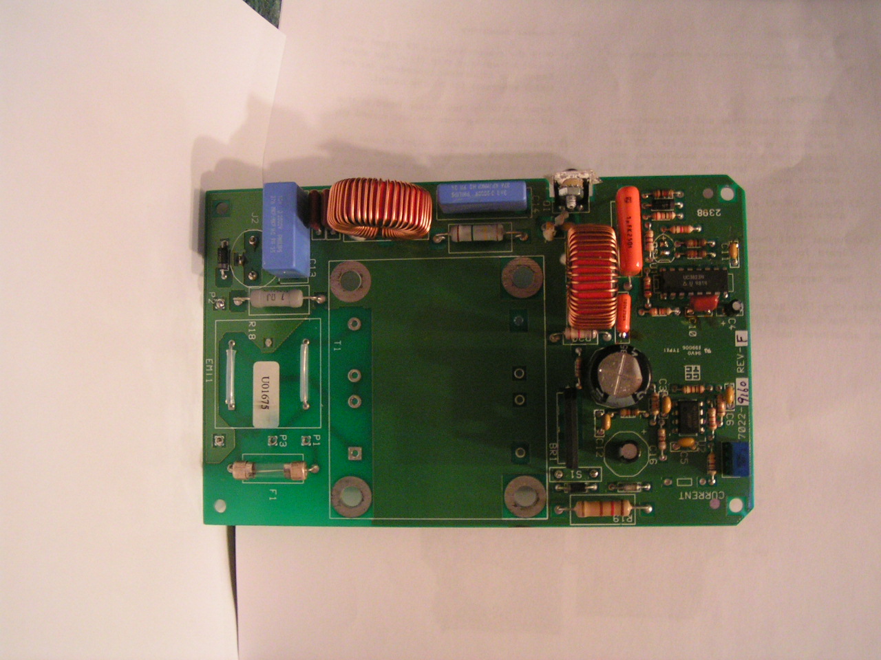

Amint lesz időm lefotózom az SP-200 paneljét,és feldobom ide a képet. Üdv ! Luki

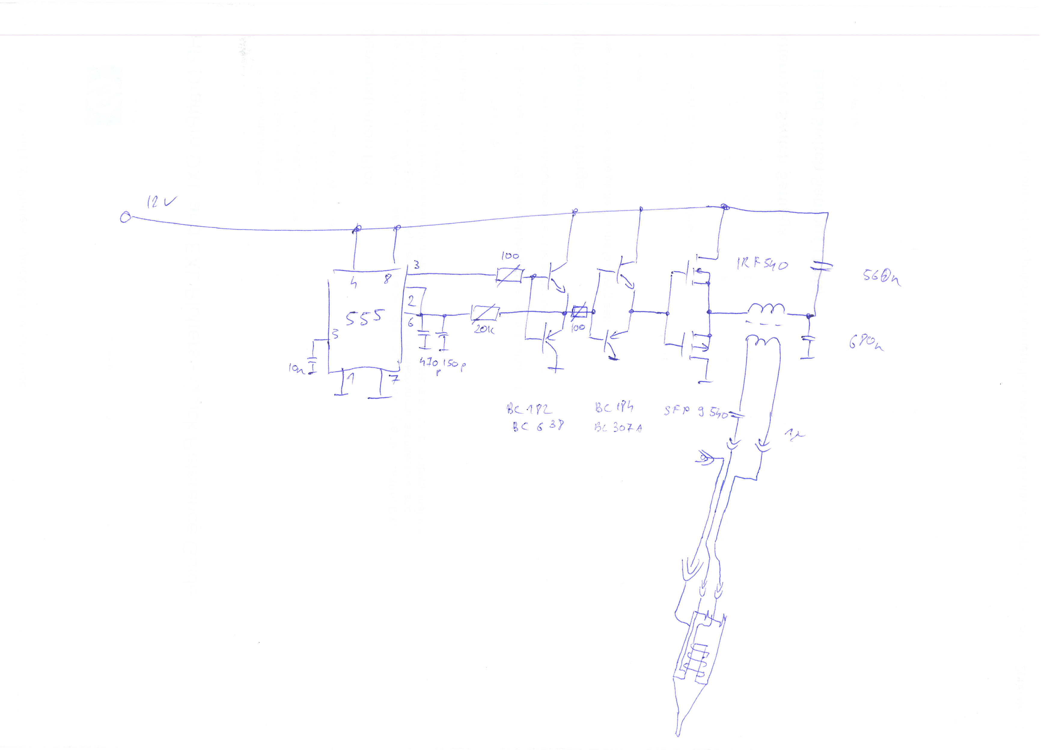

Csatolom az általam készített áramkör rajzát. Mint említettem az odahaza lévő alkatrészekből építettem, de nem odahaza hanem ahol a munkahelyem van (magyarul belenyúltam minden alkatrészbe és vittem magammal egy kicsit az áramkörbe ezért potik kerültek a 100-as 20-ra van beállítva a 20k-val a frekit lehet változtatni, a tranyók - ami a kezemügyébe került, a FET meghajtó helyére nem árt ha nagyobb teljesítményűt rakol, a tekercs régi fix frekis monitorokból származnak menetszám és a vasmag ismeretlen (ha jól emlékszem sorfrekis meghajtó egységből távolítottam el), FET enyhén melegszik-nagyobb teljesítményű vagy több darab ph. kapcs. nem árt, védőáramkört is most elhagytam de nem szokásom, a két kondi a végén nem szimetrikus de annak kéne lenni).
A páka hegyrészének a hőmérséklete 100-fok fölé emelkedik!!! Az áramkör áramfelvétele max. 2A. Továbbfejlesztése esetén célszerű más IC-t alkalmazni, a tápfeszültséget megnövelni kb.: 30V-ra és más FET meghajtót alkalmazni (torroid). Ui.: kipróbbálásra tökéletes volt.

mivel a végén egy félhidas konverter van... nagy a freki--> gyors kapcsolás--> nagy Igate csúcsáram.... sztem használjatok max4420 Gate drivert 6A és sztem elég gyors lex mellesleg maximtól ingyé van... kérdés: nem kevés az a 560nF (680nF) habár itt 400 akárhány KHzvan.. ...esetleg a átalakítani ellenütemű konverternek... még egy kérdés : hoil lehet ilyen pákahegyet szerezni , és kb mennyibe kerül csá

Gondoltam már rá hogy gyorsan programozok egy PIC-et és hozzávágok két TC4420-as IC-t (úgy nézem hogy egy a gyökere a MAX4420-al) de jelenleg nincs málam megfelelő torroid (semilyen sincs) . A TALI Bt. meg nem küldött katalógust róla . Először én is így gondoltam, de 450kHz esetében a 680nF az Xc=0.52 ezért belenyugodtam (nem is tudom hogy van-e valami jó anyagú -nagy frekit viselő- a Lomexnél). A legutolsó gondolatom az SG3825 és társainak az alkalmazása torroiddal (FET elszáll IC megmarad) de csak pénteken megyek alkatrész beszerző útra, a jelenleg nálam lévő 240A/5V-os tápból nincs kedvem kivenni. Még Luki válaszát várom illetve fényképeit hogy az eredetibe mit is rejtettek. Ui.: lehet hogy este megpróbálom a TC4420-és PIC16F877 közösítését (én már az SG-ben kezdtem gondolkodni). Megoldjuk trafó nélkül - remélem, kibírja a próbát 12V-ról (más nincs). Ebben az esetben legalább a frekit is fogom tudni, mivel fixen beírom . A www.ferrumino.hu árul de szerintem máshol is lehet venni.

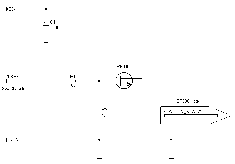

Az eredeti áramkörben UC3823N ic+IRF 640 van . A hegyben lévő tekercs egyik fele földre van kötve , a másik felén kapja a meghajtást a fetről. (Tehát nem kell hogy földfüggetlen legyen a tekercs!) Próbáld meg úgy hogy az 555 közvetlen a gate-en hajtja Fetet, a fet source lába a táp,és a drain a tekercs egyik fele.(a másik föld a hegy fémtestével együtt.) A 12V táp nem elég, az SP-200-ban 2x19 V a trafó szekunder feszültsége! Üdv ! Luki

Javaslatom a következő: 555 időzitő a klasszikus oszc. beállitásban.Az oszcillátorfreki legyen v. közelitse meg a 470kHz-et. Az ic 3. lábáról mehet a jel a mellékelt kapcsolásra.Semmilyen PIC meg ilyen hülyeség nem kell hozzá. A gyári cuccban sincs semmilyen sallang, egyszerű a kapcsolása. Kimenőrafó(toroid) sem kell, a Tali BT+ az igéret földje, fél év alatt nem tudtak egy emilben visszajelezni, 2 vacak rf fojtó ügyében.Na mindegy ,elmentem a témától. Ha lehet a fet ne 12 V tápot kapjon hanem 24-30V-ot. Az 555 viszont ne kapjon 15-nél többet! A mellékelt kapcsolási rajz Péter barátom(Azza Elektonika) kezemunkája. Üdv ! Luki

Itt van 2 kép az SP 200 paneljéről.A hálózati trafó nincs rajt, ez egy tartalék panel.
Üdv ! Luki

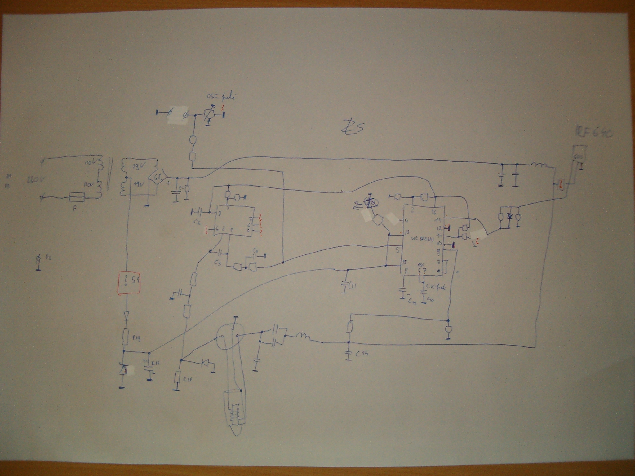

Visszarajzoltam . A nyolc lábas IC-nek mi a típusa (lábkiosztás miatt), A paneloon az S1 jelű csatlakozási pontról gondolom kapcsolóhoz ment, a 230V-os körben nincs kapcsoló? A FET és a mellette lévő tekercs között mi van (valami ragacsot látok a rajzon kérdőjelet raktam)?
Üdv !
A nyolc lábú ic:LM 358. és nem az oszci frekit állitja , hanem a kimenőkör áramát.A S1 pontra kapcsoló van kötve, ami a közápleágazással kapcsolja (inditja az UC 3823-at.)A hálózati oldal nincs külön kapcsolva. A ragacs csak melegragasztó, rögzitési célokat szolgál. Üdv ! Luki
