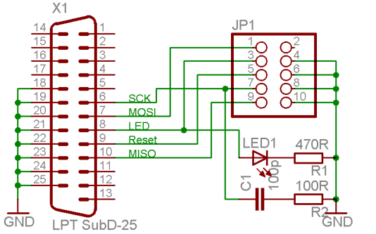

(#) Hurka válasza árpix hozzászólására (») Nov 3, 2006 /
Hi! műxik az első kapcsolásom Mega8-al. ledvillogtató :yes:
Én ezt az progizót használtam:
(#) árpix válasza Hurka hozzászólására (») Nov 3, 2006 /
hali ! a JP1-en azok a proci lábai ?
és milyen progit használsz ?
-asszem nincs printerportom ,ez sorosporton is műxik ?
(#) Gory válasza árpix hozzászólására (») Nov 3, 2006 / 1
Én EZT. Az alsót építsd meg inkább mert stabilabb, mint a felső a mit Hurka is javasolt.
Annyit kell még tudni hogy a tápot a programozandó áramkörből veszi, a csatlakozó 2-es lábára kell adod neki, a földet meg a 4-6-8-10-es lábon. A LED nevűt nem kell bekötni feltétlen. A többi meg értelem szerűen. PonyProggal tudod használni például.
