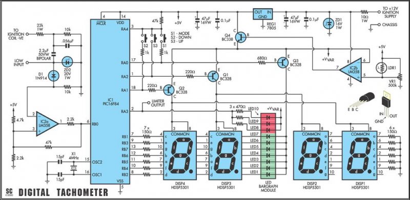

(#) r3pl4y válasza Medve hozzászólására (») Máj 12, 2009 /
nem lehetne e vmi partlistet kéri erről? mert pl van ott az az LDR1 az azt se tudom mi... meg elég sok minden van rajta? szóval jó lenne egy partlist, hogy valójában mit is kell kérem a boltan.,.
Köszi előre is...
(#) Medve válasza r3pl4y hozzászólására (») Máj 12, 2009 /
Nem találtam alkatrészlistát, de kb 10 perc, mire kiírod. Az LDR egy fényérzékeny ellenállás. Fotodiódával lehet, hogy olcsóbb lenne!
(#) r3pl4y hozzászólása Máj 12, 2009 /
Meg néztem most chipcadnél is h lehet h akkor mégis rendelnék 16f84-et mert mi van ha nem mén a 628-al, de 84ől is csak A van... de mindehol...nemtudom van e egyáltalá még sima... de ha A-t rendelek az jólesz?
Na akkor megpróbálom kiiernbi h mi kell aztán ami nemvilágos azt megkérdezem...kezdjük minyárt ezzel a fényérzékeny ellenállással? akkor ide milyet vegyek? milyen értékűt? va0gy ezt h kell kérni?
Kell neked a fényerőszabályzás?? Amúgy az LDR-eket nem ismerem, ha nincs típusjelölés, akkor csak egy fajta ellenállású van belőle (?)
hmmm most ha azt se tudom mit vegyek akkor ez nehezen fog működni... szóval ha nem ldr-veszek mivel nemtudjuk mi az... akkor fotódiódát vegyek? te abból is milyet?
meg elatta ez a VR1 ez mi? 500k-s ellenállás vagy mi?
de nem kell nekem fényxerőszabályzás... csak működjön má végre.... mert már a 3. fajtát építewném és nem megy semmelyik... és akkor a 16f84A jólesz?
Itt nagyobb bajok vannak! Ismerkedj meg az alapokkal, az áramköri jelekkel, majd az áramkör működésével, s meglásd működni fog a Josepino féle kapcsolás is. De hogy haladjunk: a VR1 egy 500 kOhmos trimmer potenciométer. Ha nem kell fényerőszabályzás, akkor hagyd ki az LDR-t, a VR1-et, és a Q4-et, amit egy C-E átkötéssel helyettesíts. IC2-t is kihagyhatnád, de a bemenet védelme érdekében ajánlott.
A Q4 bázisával ne foglalkozz, nem lesz ami vezérelje, igy mindig max fényerőt kapsz. Az IC2 b-felét (5,6,7) be se forraszd, könnyebb lesz majd cserélni. A teszteléshez javaslok egy pl 50Hz-es oszcillátort, 5V-os tápról, (LM555) amivel kb egy 3000-es kijelzést kell kapnod, vagy amennyit kell, azt te tudod. Ehhez a próbához az oszci kimenetét (5Vmax!) közvetlenöl a PIC bemenetére kötheted, tehát az LM358-at és annak környezetét ráér csak akkor beültetni, ha elégedett vagy az áramkörrel.

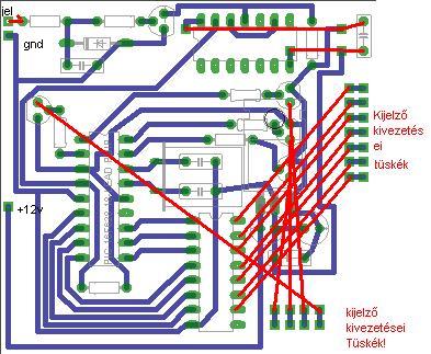

(#) r3pl4y hozzászólása Máj 14, 2009 /
Na itt lenne egy probálkozásom... nem túl jó...sőt... de azért megnéznéd, hogy jó lenne e...
Ugy csináltam, hogy a kijelző az külön nyákon legyen, és ilyen tüskékkel legyen összecsatlakoztatva... most csak maga a kapcsolás van itt és sajnos sok az átkötés... mivel ráraktam egy 4-es és egy 7es tüskesort amik kellenek ugye a kijelzőnek...
pirossal jelöltem az átkötéseket...
a tranzisztoroktól megy 4 átkötés ugye és az ULN-től a többi 7...
Na ha ez jó lenne akkor már csak annyi a kérdésem, hogy nekem akkor, hogy kell bekötni a pic 3-as lábát h ha közös katódos kijelzőm van...?
(#) Medve válasza r3pl4y hozzászólására (») Máj 14, 2009 /
Nem a nyáktervet kellene vizsgálni, hanem inkább a nyákot. Nincs-e rövidzár, szakadás, jók-e e forrasztások, az alkatrészek, stb. A kijelzőt pedig nézd meg, hogy világít-e egyáltalán. Adj megfelelő logikai szinteket a kellő lábakra, (PIC nélkül) s mindjárt meglátod, hogy stimmel-e.
Ui.: Nem látom rendesen a rajzodat, a digit meghajtás is invertálva van?
(#) r3pl4y válasza Medve hozzászólására (») Máj 14, 2009 /
A baj az, hogy a nyák maga jó.. nincsenek szakadások... jók a forrasztások ...
De megcsinálnám én újra is nincs ezzel gond ha a nyáktervem jó lenne...
nem tudom mi van invertálva... annyit tudok, hogy ugy van megcsinálva elvileg, hogy van a pic 3-as lába azt nekem az eredeti rajz szerint gnd-re kellene raknom... de abba nincs uln... aztán találtam egy sémát ami uln-es volt... ugye azért, hogy magasabb legyen a fényerő mert alapból igencsak gyér... és ugye az eredetibe ha közös anódos a kijelző akkor a pic 3-as lábát +5v-re kell tenni ha meg közös katódos akkor gnd-re ... na most nekem közös katódos van ami azt jelentené h gnd-re kellenne tennem de, amikor megtaláltam az uln-es sémát akkor oda az volt irva ha akinek közös anódosa van az tegye gndre a 3-as lábat mert az uln invertál is... na most akkor gondolom ha nekem meg közös katódosom van akkor nem gnd-re hanem +5 -re kell tennem mert gondolom esetemben is invertál az uln...
a kijelzők világítanak mert azt már teszteltem azért... a kérdés csak az lenne h a nyákrajz amit csináltam jó lenne e egyáltalán...nyákot készíteni tudok vasalós technikával, szóval azzal nem is lenne gond.. és nincs is rövidzár meg semmi...
Csak alapjáva véve nem bízok annyira abba a nyákba amit terveztem és ugy gondoltam, hogy lehet h abban van a hiba...
