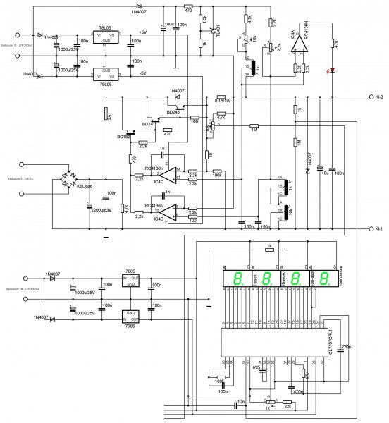

(#) klemo86 hozzászólása Júl 9, 2009 /
Itt vagyok egy kis topikváltással, a kezdő kérdéseknél vetettem fel először a problémámat, de nem olyan egyszerű a dolog, mint képzeltem...
Arról lenne szó, hogy van egy (két) 7107-es műszerem, egy feszmérő és egy árammérő.
Bekapcsolásnál 1666-ot ír egy pillanatra, de ezt megszoktam már más működő műszereknél (oszcillátor-hibakód, azt mondták), utána az első ("ezresek") digitben van egy 1-es.. Sajnos ez akkor is ott van, amikor 0 Volt a bemeneti feszültség
Az oszcillátort megnéztem szkóppal, az működik, mondtak még egy olyat, hogy tisztítsam meg a panelt, hogy abszolút semmi kosz ne legyen rajta, folyasztószer-mentesre letakarítottam, megszáradt, ugyan az a jelenség... Továbbá a csillagpontba kötés se vált be :no:
Dobjam ki és építsek másikat, vagy valaki tud még rá mit mondani? (azon kívül, hogy tök sz@r)

(#) Doncso válasza klemo86 hozzászólására (») Júl 9, 2009 /
Melyik nyák terv ez? biztos bele való a kijelző?

(#) klemo86 válasza Doncso hozzászólására (») Júl 9, 2009 /
Persze hogy jó az egész, egyszer már működött, csak nem tudom, mi érte azóta Egy tesztüzemet ment...
Pontosan úgy van beépítve, mint az Attila86-féle labortápban, a kapcsolás egyébként megegyezik azzal!
Ja értelek, tehát az ilyen alapvető hiba lehetőségeket már kiküszöbölted. Én egyszer hasonlóképp jártam, nálam az volt a probléma, hogy nem foglalatba tettem, és kicsit oda sült az IC, neked van foglalat? A többi szegmens rendesen működik? Csak az első szegmens világít 1-et?
Mondom, bekapcsoláskor ír egy 1666-ot, aztán mint általában amikor nem fér a méréshatárba a dolog, egy 1-es világít a legelején, semmi más
Most már csak arra tudok gondolni, hogy megfikkadt az IC (na de mindkettő?)...
Az ICL-hez mindig használj foglalatot, nem szereti a páka hőmérsékletét, ez tapasztalat.
A sima 1-es a kijelzőn azt jelenti hogy túlcsordult, tehát a bemenetén valami gatya van, többet kap mint 200mV. Mutasd meg a kapcsiját és megmondom hol mérd meg. Valami miatt túl sok feszültséget kap a bemenete, ez szinte biztos.
Hogy kapna sokat, ha 0-t mérek rajta, vagy amikor egyszerűen nincs is ráforrasztva a drót?
Ha üresjáratban megy is ezt írja ki...

(#) slogan válasza klemo86 hozzászólására (») Júl 9, 2009 /
A referencia fesz be van állítva a 35...36 lábon ?
(#) klemo86 válasza slogan hozzászólására (») Júl 9, 2009 /
Be, persze!

Dobáld csak ki, semmi gond, az egyik az hogy semmit nem lehet látni a kapcsolásból, a másik dolog az, hogy nem azt mondtam hogy sokat adtál a bemenetére, hanem hogy sokat kap valahonnan, a kettő nem ugyanaz, elképzelhető, hogy tönkre mentek és belül kap a bemenete tápot, vagy valami el van kötve, esetleg az egyik kondi zárlatos, és a tápfeszt vagy annak egy részét megkapja a bemenete, de az szinte biztos hogy a műszer túlcsordul. Hiába dobálod a vigyorgós smile-kat, nem érted miről beszélek. Ha jól látom ahhor a 31-es lábat kellene megmérni, illetve a referencia hogy áll.
(#) klemo86 válasza Doncso hozzászólására (») Júl 9, 2009 / 1
Ezaz, ezért gondolom, hogy az IC maga lehet megpusztulva, mert ahogy azt a digitális műszereknél megszokhattuk, ha a méréshatárba nem férünk bele, a legelejére egy 1-est ír ki! A bemenetél meg 0 Voltot mérek, innentől kezdve ugyanarról beszélünk.........
A méretezést meg nem állítottam át, nem mozgok itt valami otthonosan.
Hát akkor nincs több ötletem. Gondolom a bemeneten a 31-es lábat mérted a földhöz képest, ha az nulla, akkor én azért mégegyszer átpöttyögném a forrasztásokat, illetve gyorsan végigmérném az alkatrészeket, különösképp a potit, látod ezért lenne jó most a foglalat, csak kihúzod aztán annyi. Gondolom a + és - oldali tápfeszeket ellenőrizted. Ha ezek után sem találnék semmit , akkor szinte biztos hogy megsült az IC. Jó lesz kiszedni.
A forrasztásokat 100%-osra szoktam csinálni, az alap...
A tápellátás szintén egy alap, anélkül nincs is miről beszélni, a referenciafesz megint alap, és az összes ilyen "hülye" dolgát végigellenőriztem, illetve javítottam, amire finnyás... Az alacsony illetve magas szintű bemeneteken is nullát mérek, úgyhogy valami biztos hogy érte az IC-t Lehet amúgy, hogy egy másik nyákot csinálok neki, azt kész Induljunk új lappal
Köszi mindenkitől, akik azokat a bizonyos "hülye dolgait" említették, azokra figyelni fogok a következő szériánál
Meg akik foglalkoztak a témával. Hajrá!
(#) klemo86 hozzászólása Júl 10, 2009 /
Kicseréltem az IC-ket, gyönyörűen megy a cucc
(van egy vágópadom, amin a nyákokat szoktam darabolni, azzal mentem végig a rossz IC lábain, aztán kiszedegettem őket egyesével, az újat meg takaréklángon forrasztottam vissza )
Azért jó volna tudni, hogy mi érte a régieket...
Na mindegy, lényeg, hogy az új IC-kkel megy
Még egyszer köszi mindenkinek a jó tanácsokat!
