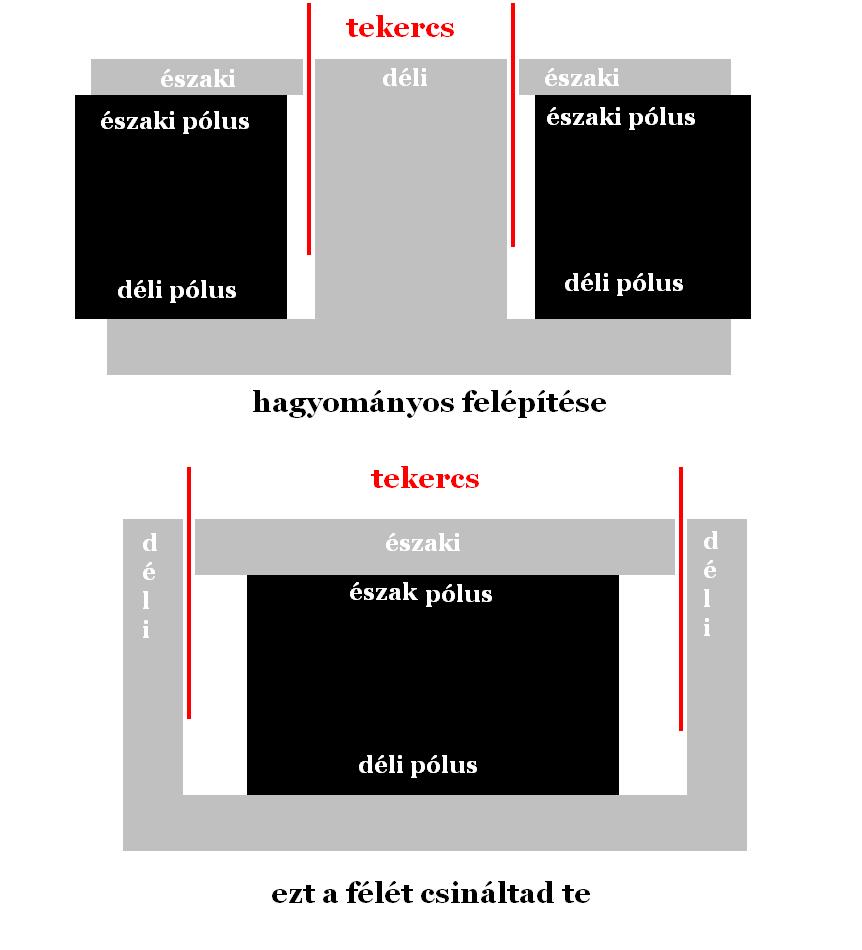

(#) pl13 válasza varttina hozzászólására (») Máj 3, 2009 /
Igen, ezt én eddig is nagyon jól tudtam, de semmi szükség ekkora túlbonyolításra. Az is bőven elég, ha csak az alsó fedőlapon erősíted az adott É vagy D pólust, mert amit te vassal elvezetsz a mágneskör felső fedőlapjáig, az nem sokat oszt vagy szoroz már a történetben, pont azért mert nem egy anyag a fedőlappal, és csak viszonylag kis felületen érintkezik vele.
Emiatt sántít kicsit a rajzon jelölt 1. számú megoldás is. Nameg a rögzítés miatt is..
(#) gyzoli válasza varttina hozzászólására (») Máj 3, 2009 /
Azt szeretném kérdezni, hogy ha nem egyforma méretűek a mágnesek, mondjuk ez egyik 3 mm-el nagyobb, az számít? Mind hangszóróból van kivéve.
(#) Epracer válasza varttina hozzászólására (») Máj 4, 2009 /

végülis tetszik ez is, csak lehet hogy amennyit nyerek vele, annyit veszítek is, mivel összezárom az állandómágnes északi és déli pólusát.
Vagy ennek már nincs jelentősége a tekercs miatt ?
Ha csak az alsó vasra szeretnék rakni milyen lenne a legideálisabb vasforma ?
T alak, esetleg a másik vége is lezárva ?
Vagy egy normál rúd ?
(#) pl13 válasza gyzoli hozzászólására (») Máj 4, 2009 /
S mire szeretnéd használni a mágneseket?
(#) pl13 válasza Epracer hozzászólására (») Máj 4, 2009 /
T akkor lehetne, ha egyenes volna az alsó fedőlap alja.. vagy a jelenlegi kúpos verziónak az inverzét kiesztergálnád vasból. Az volna a legjobb megoldás. Így sztem még mindig sima rúd.
(#) varttina válasza Epracer hozzászólására (») Máj 4, 2009 /
Szerintem bekapcsolt tekercsek mellett növelné, kikapcsoltak mellett viszont csökkentené a légrésben a mágneses térerőt.
(#) pl13 válasza varttina hozzászólására (») Máj 4, 2009 /
És mégis hogyan rögzítenéd? Mert elvileg az azonos pólusok nem nagyon vonzzák egymást.
(#) gyzoli válasza pl13 hozzászólására (») Máj 4, 2009 /
Mélynyomóhoz én is, csak amíg nem szerzek be elég mágnest, addig nem fogok neki.
A külső kerületüket szeretném használni, a vasakkal kiküszöbölném a különbséget, de a mágnesek méretbeli különbsége hatással lesz az indukcióvonalakra? Mármint megfelel, vagy ront a teljesítményen?

(#) gyzoli válasza Lázár Péter hozzászólására (») Máj 4, 2009 /
bocs a pontatlanságért, szóval van 2 db egyenként 6 cm külső átmérőjű, és 1 cm magas, és 2 db egyenként 9 cm átmérőjű 2 cm magas mágnesem, az ötödiket sikeresen eltörtem (leesett az asztalról )
A képen a második megoldást találtam könnyebben kivitelezhetőnek, de használjam mind a 4 mágnest, vagy elég lesz a 2 nagyobb? A fő cél az érzékenység. kép
(#) varttina válasza gyzoli hozzászólására (») Máj 5, 2009 /
Ha van rá lehetőséged, akkor készíts a két mágnes közé vasból egy közdarabot. (Egy olyan csonkakúpot, amelynek a kis átmérője 6cm, a nagy ármérője 9cm, a magassága pedig legalább 1,5 cm.)
(#) pl13 válasza varttina hozzászólására (») Máj 5, 2009 /
Igazából a mágnesek belső átmérőjétől függ, ha véletlen azonos, akkor nem kell külön vassal összekötni..
(#) gyzoli válasza varttina hozzászólására (») Máj 5, 2009 /
rendben, egy ismerősöm esztergál, szóval nem gond
