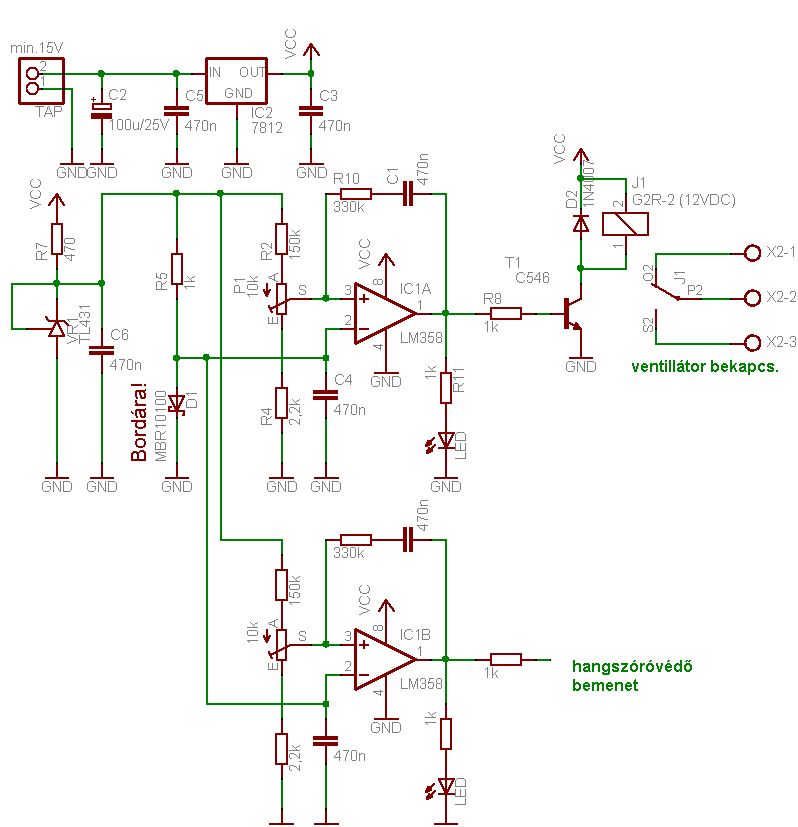

Tetszik a hővédelmes áramköröd, a komparátor ICben két komp. van, úgy gondoltam, hogy pl. 60C-nál bekapcsol a venti, és 90C-nál a meglévő hangszóróvédő/koppanálgátlót aktivizálná, ami lekapcsolja a hangfalakat a végfokról (esetleg valami flip-floppal, hogy ne kapcsolgassa fél percenként)
A kérdésem az, hogy a két komparátor bemenet zavarja-e egymást illetve a diódát a helyes működésben?
(#) Attila86 válasza TyeDa hozzászólására (») Okt 30, 2008 /
Üdv.!
Ez a kapcsolás így működhet. De persze csak a nyák megfelelő huzalozásával.
Üdv.: Attila

- A dióda hőmérséklet/feszültség karakterisztikája nagyban függ az osztóra (dióda+soros ellenállás) kapcsolt feszültségtől és az ellenállással beállított áramtól. (Na jó, nem műszert építünk.)
- Részben az előbbiek miatt nagyon befolyásolja a kapcsolási hőmérsékletet az ellenállás, no meg a dióda szórása, illetve a tápfeszültség.
- A ventilátor áramától leeshet a diódás osztó feszültsége, ezért szerintem jó lenne egy 'jelzés-értékű' (zeneres) stabilizátor.
Amúgy tényleg ötletes dolog ez... Az a baj, hogy nekem eszembe sem szokott jutni hogy ilyen egyszerű áramköröket találjak ki. Ha van egy megoldandó analóg feladat, akkor reflexből a legjobb 'barátaimhoz', a műveleti erősítőkhöz nyúlok.
Bevallom, emiatt egy kicsit irigységgel tekintek rád, hogy ilyen egészségesen egyszerű oldalról is meg tudod megközelíteni a dolgokat.
Üdv.: Attila

Megépítettem a hővédelem kapcsolást a tápomba, de az a gondom vele, hogy amikor eléri a kapcsolási hőmérsékletet, akkor nem kapcsol be határozottan, hanem ki-be kapcsolgat. Kb 1mp intervallumban. Ha utána tekerek a potival, hogy bekapcsoljon rendesen, akkor ugyanezt csinálja kikapcsolásnál is.
Tudnátok segíteni, hogy mit ronthattam el?

Valami nagyon nem stimmel.
Kipróbáltam az eredeti nyákos hőelemmel is.
Létezik, hogy a labortáp befolyásolja a hőelem működését?
A tápban csak az MBR van. 12V-os akkumulátorról működtetem a hőelemet. A hőelem csak akkor kapcsol be, ha a tápot kikapcsolom.
Na, most összezavarodtam, mint vasorrú bába a mágneses viharban.

Megépítettem a "Hővédelem hűtőbordára" c. művedet, ami a honlapodon is van, meg amiről ebben a topicban is szó van.
Kicsit átrajzoltam a nyákot, amire azt mondtad, hogy nem lehet büntetlenül. Bejött, mert nem jól működik.
Igaz, megcsináltam az eredeti nyákkal is (amit te terveztél, és a továbbiakban erről beszélek, mint "hőkapcsolóról") de azzal sem úgy működik ahogy kellene.
A labortápom hűtőbordájára rátettem az MBR10100 diódát és kivezettem a hőkapcsolóra (amit te terveztél) + a ventillátort. A kapcsolás egy kis akumulátorról megy, nem a labortápról. Mégis bezavarja a működését.
- Amikor rákapcsolom az aksit a hőkapcsolóra, az egy pillanatra bekapcsol. Ez nég nem lenne baj.
- Megkergetem a labortápot, a borda melegszik, de a hőkapcsoló nem kapcsol be, csak ha lekapcsolom a tápegységet, aminek elméletileg semmi köze nincs az általad tervezett hőkapcsolóhoz, csak annyi, hogy rajta van az MBR dióda és a ventillátor.
Akkor elkezd dolgozni a ventillátor, de miután (egy idő múlva) kikapcsol, elkezd még ki-be kapcsolgatni.
És ezt akkor is megteszi, mármint hogy bekapcsol, ha történetesen a forrasztó állomást kapcsolom ki (ami szintén a te alkotásod, és köszönet érte), aminek aztán végképp nincs semmi köze a hőkapcsolóhoz, ha csak az nem, hogy egy asztalon vannak.
Szóval itt feladtam. :bummafejbe:

Mivel fém hűtőfelülettel rendelkező dióda figyeli a hőmérsékletet, tettél alá csillám lemezt és hővezetőpasztát? Szerintem a labortáp valamiért fázist:hide:vagy földet esetleg nullát a hűtőbordára juttat, és fémes kapcsolatának hála az eljut a hővédelemre, az pedig bekattan. A figyelő dióda rögtön az áramkörnél van? Mert ha az hosszan van vezetékezve, akkor lehet gond. Mivel az eredet NYÁKkal sem jó, de a sajátodon lehet nem csillagponti föld esetleg.
Elég kis feszültségváltozásra reagál az áramkör, ezért ilyesmire érzékeny lehet.
Az eredeti NYÁkba a helyére téve a diódát (ha eddig nem ott volt), akuról táplálva, és pákával melegítsd, akkor átkapcsol-e, és billeg-e határesetnél. Ezt lehetőleg földelt hegyű pákával végezd, ha nincs öngyújtó lánggal, 5-10cmes távolságról (mivel túl meleg a láng), hogy csak a meleg levegő érje.
Egy éles kép az alkotásról lehet, hogy segítene.

Az, hogy a labortáp és a forrasztóállomás ki-be kapcsolgatása hatással van a hővédelemre, elég érdekes jelenség. Ahogyan KTobi is írta, lehet hogy galvanikus kapcsolat van a hőérzékelő dióda és a hűtőborda között. Ezt multiméterrel le tudod ellenőrizni. De a forrasztóállomásnak meg aztán végképp nincs semmi köze a dologhoz. A ki-be kapcsolgatásakor keletkező elektromágneses impulzus okozhatja a hővédelembe való beavatkozását.
Ez esetben a hőérzékelő diódát mégiscsak árnyékolt kábellel kellene bekötni. Illetve a hővédelem áramkörének leárnyékolása is segíthet.
Bár nem értem teljesen a hiba okát, nálam ilyesmi probléma nem volt. Próbaképp vedd le a ventilátort az áramkörről és csak a relé legyen de ne kapcsoljon semmit!

Ezt nem egyszerű megoldani az áramkör módosításával. Ehhez ugyanis kellene még egy műveleti erősítő és egy R-S tároló.
Bár talán másképp is be lehet vinni hiszterézist... Az OPA kimenetére kellene egy feszültségosztó amit vissza kell vezetni és hozzá kell adni a bemeneti jelhez.
(#) KTobi válasza Attila86 hozzászólására (») Ápr 23, 2009 /
Bocs, hogy beleszólok, nem biztos, de lehet megoldató műveleti erősítővel Smitáramkör/kapcsolással. Ennek két kapcsolási határa van, egyiknél bekapcsol, majd átváltja az érzékelési küszöböt és a másiknál kapcsol ki.
(#) proli007 válasza hapro hozzászólására (») Ápr 24, 2009 /
A visszacsatoló kondi helyére teszel egy diódát, úgy, hogy az anódja az IC kimenete felől legyen, és a R10-el változtathatod a visszabillenési szintet.
üdv! proli007
