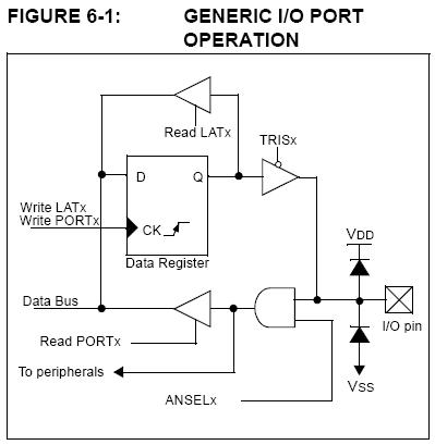

(#) miklosch válasza proli007 hozzászólására (») Júl 25, 2009 /
Van egy másik PIC, ami szóba jött nálam, a 16f1937, ennél az összes port sémája azonos. Ennél is kimeneti irányban van 0, vagy 5 V is? Tehát ha egy tranzisztort akarok nyittatni akármelyik bittel, nem kell külön felhúzó ellenállás?
(#) vicsys válasza miklosch hozzászólására (») Júl 25, 2009 /
Proli mester leírta, hogy a felhúzó ellenállás csak akkor kell (használni), ha bemenetként konfigurálod az I/O-t. Ha kimenet, akkor kell egy soros bázisellenállás a tranyódhoz és kész! Igen, mindegyik tud H és L szintet is. Kivétel az RA4, mert az csak L szintet "tud kiadni".
(#) miklosch válasza vicsys hozzászólására (») Júl 25, 2009 /
Nagyon szépen köszönöm a válaszotokat, így máris egyszerűsödik a kapcsolásom!

(#) nemgyuri válasza nikolatesla hozzászólására (») Júl 25, 2009 /

(#) Hp41C válasza miklosch hozzászólására (») Júl 25, 2009 /
Figyelem - ezek a kontrollerek már 3.3V technológiávan készülnek, forgalmazásukat kb. augusztus végen kezdi meg a ChipCad.
