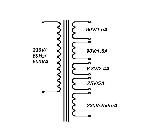

Na mit tekertem tegnap? Egy 500VA-es trafót!
2x90V/1,5A, 230V/250mA, 25V/5A, és 6,3V/2,4A.
NO MI LESZ EBBŐL?

(#) mark.budai válasza EcoPityu hozzászólására (») Aug 2, 2009
6C33C SE, vagy GU-50 PP? Vagy PL500/504 PP(P)?
(#) nikolatesla hozzászólása Aug 2, 2009
Hali Egerbe a rádió amatőr találkozóra ki jön? valami megkülönböztető jel lesz?
(#) kocos válasza mark.budai hozzászólására (») Aug 2, 2009
a 25 Voltos fűtésből ítélve Pl500/504, az 5 Amperből 10-12 cső tud "táplálkozni", tehát stereo PP -re tippelek, csatornánként 4 végcsővel,vagy talán valamilyen OTL kapcsolás? 6C33C-hez, és GU 50-hez való fűtőtekercs nincs a trafón. Az alacsony anódfesz, és a 90 volt (150 Voltos segédrácsfesz? ) is a Pl-re utal...
(#) mark.budai válasza kocos hozzászólására (») Aug 2, 2009
Tényleg, a 90V-ot nem tudtam, hogy mire való, de ahogy írtad, eszembe jutott.
Az anódfesz hogyhogy olyan alacsony?
3-4 száz voltról mennek a PL500-ak
(#) kocos hozzászólása Aug 2, 2009
Most , hogy a PCL PP még nincs kész, az El84 SE meg már nincs itthon, bekötöttem a "régi" Onkyo receivert, hogy valami zörögjön .... Hááááááát .... Még a PCL-t neveztem múltkor magashiányosnak. Nagy kása az egész, pedig nem STK IC-s, hanem diszkrét tranyókból van a végfoka. Akkorát kiemel középen, hogy csuda...
(#) EcoPityu válasza kocos hozzászólására (») Aug 2, 2009
„stereo PP -re tippelek, csatornánként 4 végcsővel,vagy talán valamilyen OTL kapcsolás?”
Ott a pont! 2x4db sorba kötött 6AS7G-nek kell a 25V fűtés. a 2x90V-ból 2x135v lesz /+-/, a meghajtásé a többi! Bizony OTL próbatrafó lesz, ellenüteműt (kvázikomplementer csőpár hehe), vagy akár cirklotront is lehet belőle faragni!
Ha nem jön be, akkor egy 2x 100W-os PP lesz a 8db végcsővel, csak akkor trafót kell tekernem...

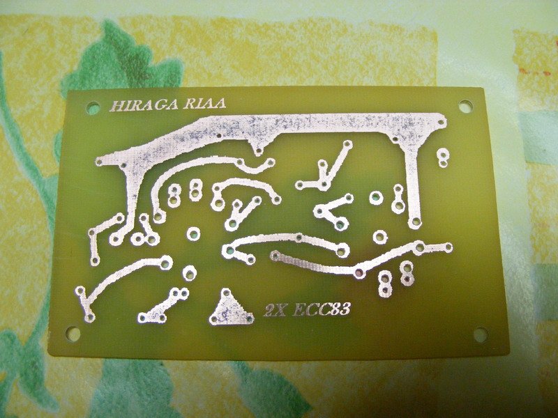

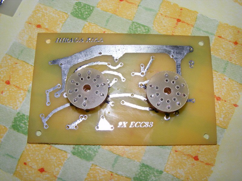

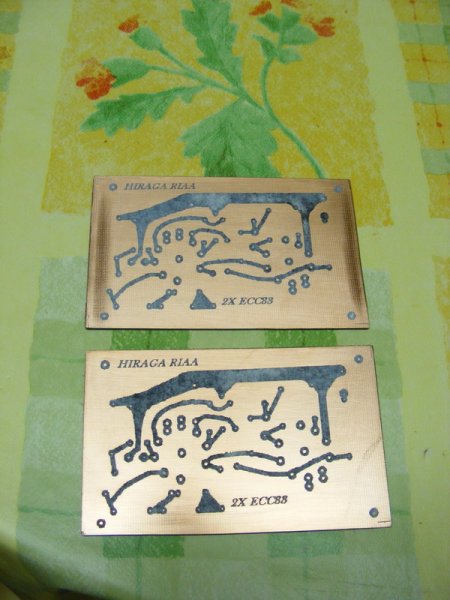

(#) Moszkvai hozzászólása Aug 2, 2009
Hogy én is csináljak mostanában valamit, kimarattam a HIRAGA RIAA nyákját.
Most csináltam először vasalásos technikával, ez egy próba is volt egyben.
A nyomat se volt olyan szép retusáltam egy talált nyáktervet, tehát a nyákom ilyen lett.

(#) CHZ válasza Moszkvai hozzászólására (») Aug 3, 2009
Igen , a kinyomtatott minta minősége meghatározó volt .
Mivel egyszerű rajzolatú nyák , nyáktervezővel érdmes lett volna ismét megrajzolni , tökéletes vasalható mintát kaptál volna , de így is használható

(#) Moszkvai válasza CHZ hozzászólására (») Aug 3, 2009
Igazából próbának szántam, de annyira nem lett rossz, hogy kidobjam.
Elkezdtem, vagyis már készen van egy tervezett nyák ami 6N9S-hez lesz.
Kiváncsi vagyok milyen hangzásbeli különbség van a kettő között.
A tápot úgy tervezem, hogy mind a kettő tudjon vele működni.
Amelyik jobban tettszik az lesz a végleges.

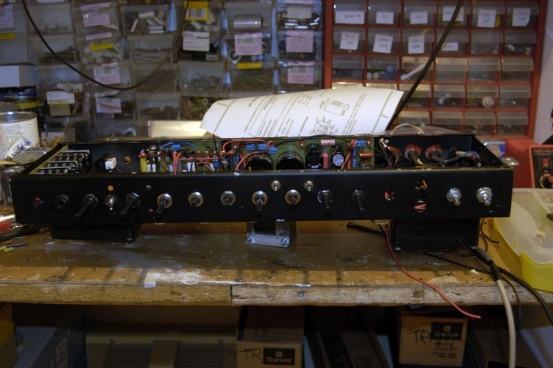

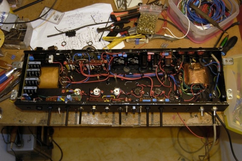

(#) kocos hozzászólása Aug 3, 2009
Ezen dolgozok már egy ideje :
(#) kocos válasza kocos hozzászólására (») Aug 3, 2009
A forrléc lemaradt
És két kép, hogy miből indultam ki
kb még egy két hét, és elkészül
