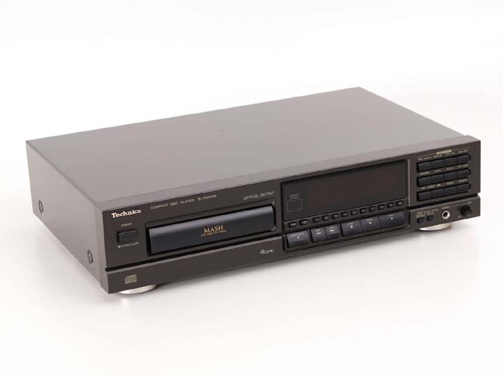

(#) mineral válasza janocsi hozzászólására (») Aug 6, 2009 /
Köszönöm! Köszönöm és köszönöm. Ez sokat fog nekem segíteni.
Stabil, megbízható eszköz. És még micsoda hangja volt mindemellett. Igaz csak egy Technics Sl-pg-400-as CD-vel és Videoton DC 3011-es hangfalakkal hajtottuk. De abból olyan hangok jöttek ki amit én a korábbi erősítőimmel nem hallottam. És remélem, hogy a műtét után fogom is még hallani.
(képek nem az enyémek)

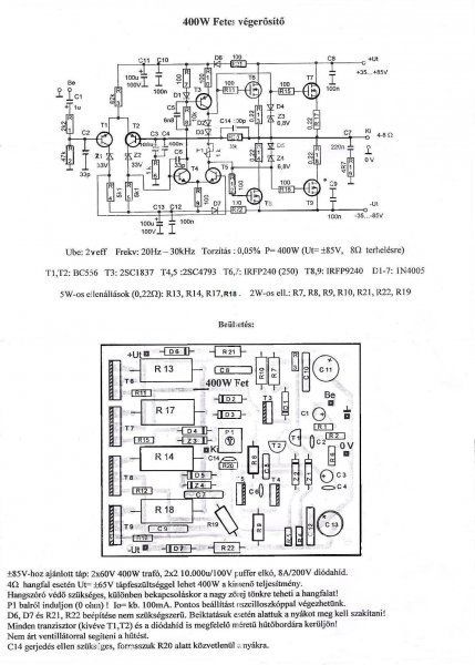

(#) Flatlander hozzászólása Aug 6, 2009 /
Van egy "400w-os" fetes végfokpanelem 4fettel.Azlenne a kérdésem hogy ha kiszedek belőle 2fete akkor elvileg 200w kéne hogy legyen,így két fettel 4ohm-on elviselné a 72voltot?Kapcsolási rajz mellékelve.mert van egy ugyanilyen leégett panelem és akkor abba átrakom a két fetet és akkor tudnék 2x200w-os végfokot építeni.

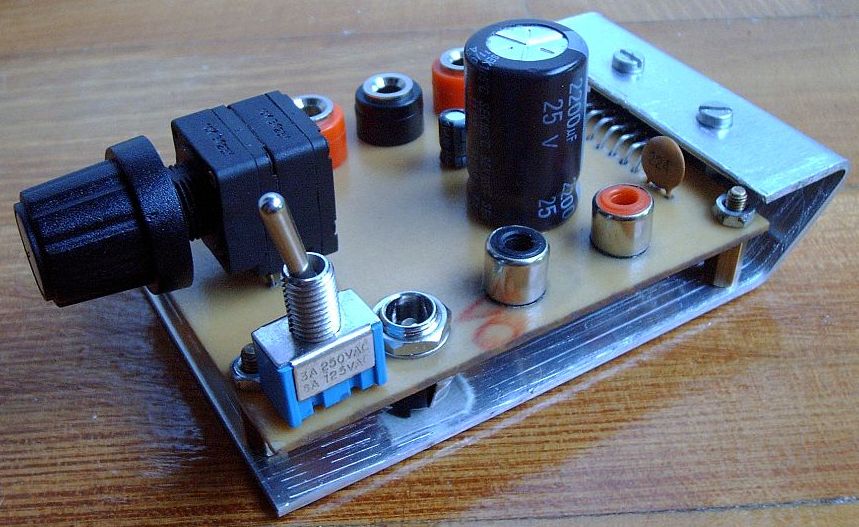

(#) Mayan hozzászólása Aug 7, 2009 /
Na megmutatom már a legújabb erősítőmet, tda1558 egy igen szokatlan és picike kivitelben. Nagyon jó, dinamikus hangja van. Először földhurok gondok voltak vele a földfóliát elbénáztam kicsit de elvágtam a poti földjét és külön vezetékkel kötöttem az ic földjéhez és így meg síri csendes, semmi búgás. Pedig csak pár centi az egész... A bemenő kondi 220nF kerámia + 1µF/100V elkó. A kerámiával önmagában talán kicsit túl kontrasztos volt a hangja, az elkóval simább és több a mély és a dinamika. De már a kerámiával is teljesen hallgatható volt, ezek nagyon pici különbségek.

Mayan Szép! Ha írsz hozzá terveket,egyéb infókat,akkor megállja a helyét a ki mit épített topikban.

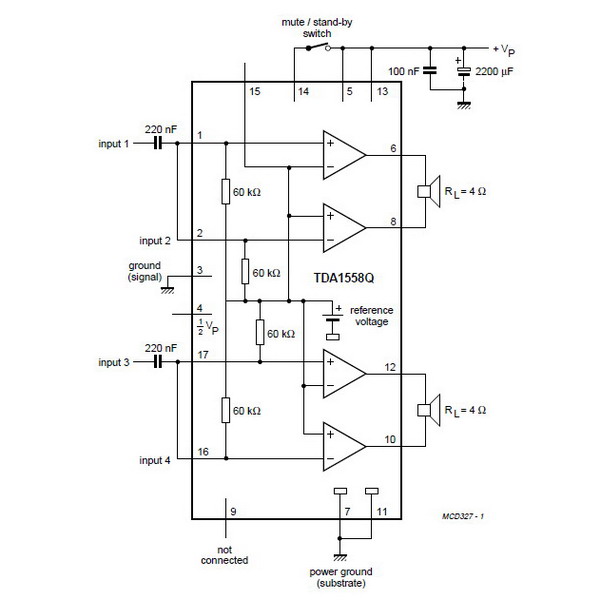

(#) J-O-E válasza Mayan hozzászólására (») Aug 7, 2009 /
Klasz kompakt kivitel lett, modulrenszerbe akár többet is lehet variálni.
A gyári kapcsoláson a bemeneten egy 220n van és kész, hol van a 1uF. mellékelek képet.
(#) Mayan válasza J-O-E hozzászólására (») Aug 7, 2009 /
Ja, persze, csak kísérletezgettem különböző csatolókondikkal. Amúgy mkt-t szoktak itt használni chipamp audiofilek, jó nagyot és minél jobb minőségűt. De az drága. Vagy 10µF elkót láttam még sok helyen beépítve, de az meg gagyi. Úgy vettem észre hogy elég jól ki lehet váltani egy drága minőségi csatolókondit ezzel a 220nF kerámia + 1µF elkóval nagyon-nagyon olcsón...
(#) ferzoo válasza J-O-E hozzászólására (») Aug 7, 2009 /
Nem a 10-20ft-os csatolókondikon kell spórolni,a minőséget/mély átvitelt igencsak +határozza ez is.Igaz nem tucattermék olcsó TDA Ic.-nél,ami 40Hz-től indul 10W/out-nál.Mondjuk az én SONY TA-F530Es csúcserősítőmbe 4,7mikrosok vannak / Elna audio/bemenettől az A osztályú végfokig.
(#) gb197 válasza Mayan hozzászólására (») Aug 7, 2009 /
Csatolásnak nagyon megfelel az elko is pl. 10µF /63V low esr ELNA, RUBICON, vagy NIPPON. Nem sokan fogják meghallani a különbséget mégha jobb is az mkt/mkp. Én a NIPPON CEM. LXY szériáját használom, és ettől jobb nem igazán kell!
