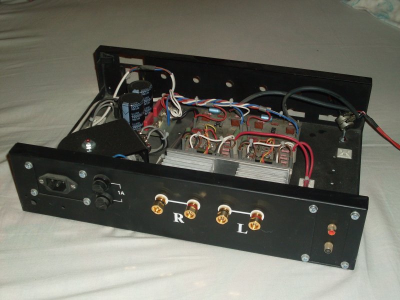

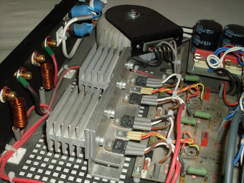

Ez egy végfok a fiamnak....mert kinőtte a TDA 2030.-át....és,( nem mondom,hányszor megépítettem.már az elmúlt húsz év alatt a Texast....) összerakok neki egy végfokot,amin én is annak idején hallgattam a zenét....A panel,az egy régi cimborám "műhely felszámolásából" van,nem találkoztam még ilyen beültetéssel,de működik,és nem kellett maratni,meg hasonlók..A nyugalmi áram,200mA...jót tesz a hangjának,és szinte egész nap megy,reggeltől estig.A hűtőborda kézzel is kellemes..pedig csak ekkora...A feliratok csak a funkcionalitás miatt... de egy a fontos...."biztosítékot cserélni kizárólag úgy,hogy a villásdugó a zsebedben van..."

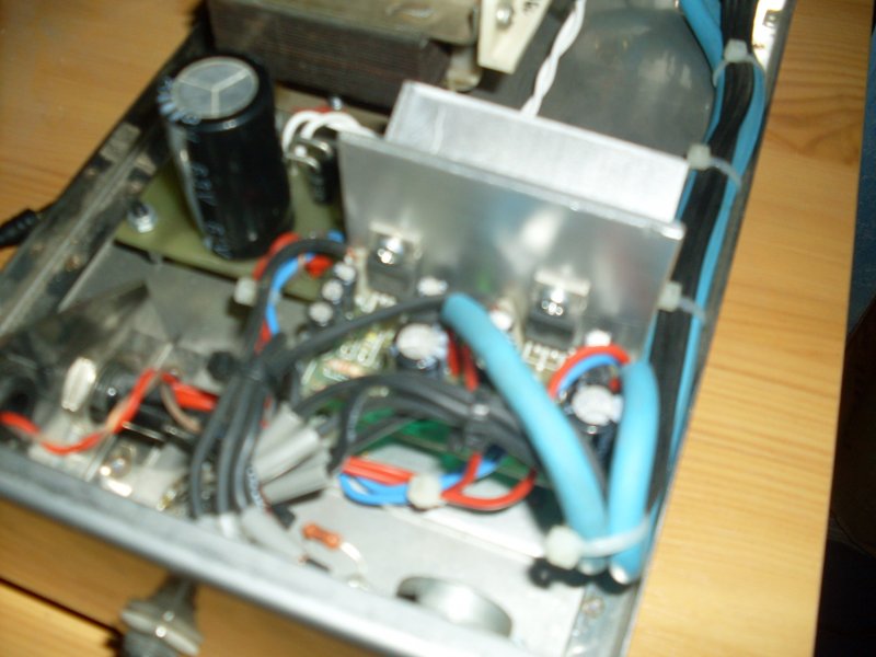

(#) Szendrei István hozzászólása Aug 6, 2009 /
TDA 2030.kicsit homályos...de szerintem látszik a lényeg...

Járasd a lehető legnagyobb nyugalmi árammal.Annak idején nekem 800 mA.-rel ment.Hallgasd így,ne kapcsold ki napokig.....Majd ismételd ezt meg,hogy "hideg" erősítővel...rá sem ismersz a hangjára....Kíváncsi vagyok....( a műveleti erősítő egy teljesen független tápról megy,nem rángatják a zénereket a dinamikacsúcsok feszültségesései...)Én füllel hallgatom,nem szimulációval.....Mérted az adatokat,amiket leírtál?
