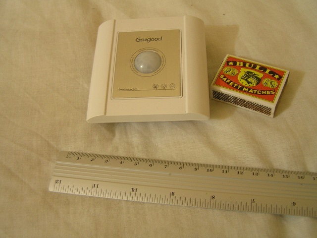

Nm tudom megoldódott-e a probléma, de nekem ilyen mozgásérzékelős fali kapcsolóm volt, igaz, nem én használtam fel, hanem egy rokonnak ment ajándékba.
Egyetlen baja, hogy kínai szabvány, tehát az európai fali üreg picit keskeny neki, szélesíteni kell. |
