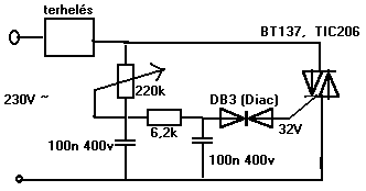

Nem biztos, hogy a legelegánsabb megoldás, de régebben ilyeneket raktunk heggesztőtrafóhoz utólagosan beépített szabályzóként. Persze a triak az ha jól emlékszem 50A-es típus volt.
Egy kis olvasnivaló.
Szia! Először is köszönöm a segítséget!
Ezt a fajtát még nem találtam meg de szerintem megérne egy próbát mert csak pár alkatrészt igényel és azt próbapanelon összelehet dobni. Többit nézegettem én is. Ha ez az egyszerűbb nem válik be akkor még van miből válogatni. Üdv.
