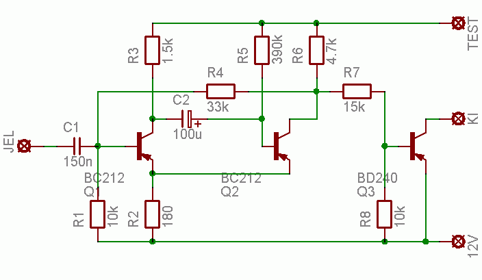

Lenne egy kis gondom a riasztómmal. Legelőször, amikor megépítettem, tökéletesen működött: Ha a "Jel" szál testet kapott egy pillanatra, akkor 30mp-ig ment a riasztás. Most viszont úgy gondolom, hogy a gyújtás elektronika megbolondította (nagyfesz). Kicseréltem mindhárom tranzisztort, de semmi javulás.
Ezután leteszteltem egy áramkörszimulálóban (EWB8), és ott sem akar működni.
Már nem is merem azt kérdezni, hogy mi a hiba, hanem inkább azt, hogy először miért működött???

Sztem így csak egyszer működőképes, mikor vadi új (töltetlen) a bemeneti 150n-s kondi, mivel ha ezt az áramkört kapcsoló indítja, akkor az teljes szakadás az indítás pillanatáig. Tegyél be egy 10k-s ellenállást a pozitív és az indítóbemenet közé, ez biztosítja a kisütést, így képes lesz indítóimpulzust generálni.Ezenkívül C2 fordítva van bekötve...
Működés: bemenet nyitott, kimenet lebeg (open kollektor), test és kimenet közti fogyasztó árammentes, mert R5-ön keresztül Q2 nyitva van, ezzel zárja Q3-at.
Talajra húzva a kisütött! C1 - R1 ellenében - nyitóimpulzust ad Q1 bázisára, annak kollektora a +12V közelébe húzódik és az eddig kisütött C2-n keresztül záróimpulzus kerül Q2 bázisára, ezért kollektorát R6 testre húzza, valamint R7-en keresztül Q3 nyit (kimenet aktív). R4-en keresztül pedig biztosítva van Q1 nyitófeszültsége. Ebben az üzemállapotban (időzítés) C2 töltődik R5-ön keresztül mindaddig, míg Q2 ki nem nyit, ezzel ismét felvéve az alapállapotot.

Szimulálóprogiban (EWB8) végrehajtottam a változtatásokat (C2 megfordítottam, 150n elé és a táp közé ellenállás), de nem működik így sem. Egyébként ahogy ebben a progiban méregetek, úgy mérem, hogy a Q2 bázisán pozitívabb a fesz, mint a Q1 kollektorán, tehát lehet, hogy mégse kellene megfordítani azt a kondit?
Kipróbáltam úgy is, hogy C2 nincs megfordítva, a bemeneten viszont ott az ellenállás, és úgy sem működik...
Köszi szépen a működéséről a leírást.
(Csatolom az eredeti kapcsolást EWB Multisim 8-as formátumban, ha esetleg valaki tud kezdeni vele valamit, akkor légyszi vessen már rá egy pillantást. )
