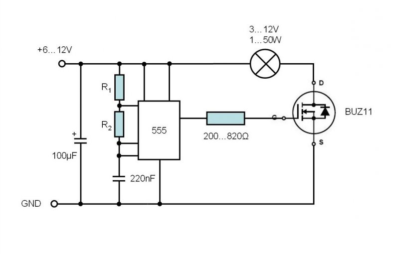

Egy ismerősömnek kellene egy olyan áramkör, ami egy 6 vagy 12v-os égőt kapcsolna, lehetőleg fényerő szabályzással, akkumulátoros üzemmel. A gond az hogy mindezt rádiotávirányítással és 100-150m-es hatótávolsággal kellene megoldani.Szerintetek ezt házilag meg lehet csinálni,vagy esetleg van erre valamilyen gyári megoldás?
Egy lehetséges megoldás, hogy a Kaputávirányítók (433MHz) között választasz egy kétcsatornásat, majd építesz hozzá egy PIC-es vagy Digitális (CMOS/TTL)-es léptetőáramkört, ahol az egyik bejövő élre egy fényerőt ugrik felfelé, illetve egy másik bejövő élre egyet lefelé megy a fényerő. (PWM, vagy feszültségszint ) Többcsatornás adóvevőnél meg akár minden csatornához egy fényerő értéket rendelhetsz hozzá... Az adóvevőt házilag is megépítheted, de szerintem az csak kisebb frekin valósulna meg (27MHz). A Conrad-nal, vagy a FARNELL-nál lehet ilyen adóvevőt kapni. 12V-os verzioban. Vagy az IDS-nél is. 70m-it tutira elmennek, de szerintem a modellboltokban is van hasonló szerkentyű, az több 100m-ig is elmegy. Kérdés, hogy mennyi anyagi forrás áll rendelkezésre.... Sok sikert....És kevés füstöt. ![]()
Igazából én is egy ilyen kaputávirányítos dolgon gondolkodtam, ezzel nem is lenne nagy gond.Azt be tudom szerezni.Viszont a szabályzó áramkört/ tervezni sajna nem nagyon tudok ![]() ![]() ![]() Üdv
PWM-áramköröket visszafelé a fórumon találsz, de rajzolhatok is egyet holnapra. 555 IC-vel a legegyszerűbb. Mondjuk meg sem kérdeztem, hogy mekkora teljesítmény kellene? A távirányító meg kapcsolgathatná mondjuk a fix ellenállásokat a PWM.-ben. Szia. Dániel.

Nahát, nem szép dolog, apró állatokra lőni.... ![]() Mondjuk így legalább látni fogják az állatok, hogy mit is esznek....isznak. ![]() Közben gondolkodtam... ![]() Rajzoltam egykét ábrát, van amit csak az okosodás kedvéért. Üdv. Dániel.
Akkor az ábrák:
555oszcill01.JPG: Astabil multivibrátor 555-tel, R1+R2-n töltődik a kondi, R2-n kisül. Ebből lehet frekvenciát számolni, illetve a kitöltési tényezőt kisaccolni. PWM555_03.JPG: Hasonló, de ha a potival "felborítod" a szimmetriát (nem középen van a lineáris poti), akkor változtatni lehet, hogy mennyit legyen '1' és mennyit '0' a kimenet. Így lehet teljesítményt szabályozni izzólámpáknál és egyenmotoroknál meg fűtőszálaknál. Próbaképpen tegyél a 220nF-es kondira párhuzamosan egy 10µF-est, vagy 47µF-est, így "látod" is a PWM-lényegét. (Ekkor lecsökken a frekvencia, szabad szemmel is lehet látni a be és kikapcsolásokat)! PWM555_04.JPG: Ugyanez, csak a poti helyére egy K4-es kapcsolót tettem be ellenállásokkal. Látsz még egy K2-t, ezzel direktbe kapcsolhatod a lámpát, így 100%-al fog világítani. PWM555_05.JPG: Na, szerintem ezt érdemes jobban megnézned! Az áramkör felső része nagyon nem új, csak 4 fokozat van benne. (Az egyiknek mindég be kell lenni kapcsolva!) K3...K6. Alul van az érdekesség. Beraktam egy CD 4017-es johnson számlálót, ami röviden annyit csinál, hogy ha kapja az órajelet (CLK), akkor a kimeneteit lépteti egyesével (Qx), mindég egyet tartva aktívan, mintha futófény lene. 10 kimenete van, én most ötöt használok, a relék kapcsolják a K3...K2. A CLK kapcsolóját (K7) ha kapcsolgatod, az órajelet ad, ha a K8-at, akkor reset-el az áramkör és visszaáll Q0-ra. .... Bocs, le kell lépnem, majd folytatom.... :eek2:

Ha ezt kikísérletezted, és így jó, akkor kell a rádióvevő két kimeneti reléjét a K7, és a K8-ra kötni. A vevőt monostabil módra kell jumperolni. Ha a rádióadón nyomkodod az egyik gombot, akkor az kattogtatja a vevőd egyik reléjét. Ezt a kontaktuspárt ha a K7-re kötöd, akkor ahányszor megnyomod az adónak ezt a gombját, annyit lépteti a 4017-est. Az kapcsolgatja a kimenetein a tranzisztorokat, az a reléket, azok meg a kitöltési tényezőt változtatják. Ha elléptetted ötig, akkor a K2 a max fényerőt adja. Ha tovább lépteted, akkor Q5-től Q9-ig ugyanazt a K2-t zárod össze a diódák miatt. Ha átfordul, akkor megint lehalványodik, és kezdi elölről. Vagy ha a távkapcsoló másik gombját megnyomod, akkor az az MR-t húzza fel, és megint Q0-ba lép. Bármikor. Sajnos elkövettem azt a hibát, hogy nem néztem meg, hogy a K3, vagy a K6 a nagyobb fényerő kapcsolója..... :eek2: Ha véletlenül fordítva lenne csak meg kell cserélni a két dióda irányát! Üdv. Dániel. ui.: Ha ez nem jó, akkor lehet kapni elektronikus potikat is, valami DS 18xx. Akkor nem kell a léptető IC.

Nagy sokára összeraktam az áramkört, a srácnak most kellett,de elég volt neki egy negyed és egy teljes fényerő.De a lényeg hogy működik. Mégegyszer köszi ![]() Szia
