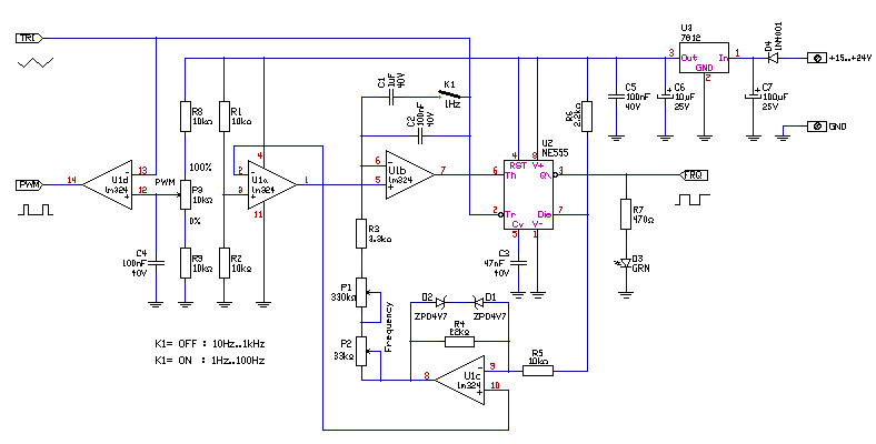

Van ez a kapcsolási rajz, amit megcsináltam és kb. 100KHz-ig akartam volna használni, de csak max. kb. 15KHz-ig működött, hiába tettem bele kisebb kondit nem ment feljebb a frekvencia. Meglehet oldani egy-két alkatrész cseréjével, hogy működjön 100KHz-ig?
Természetesen nem.. Szerinted, melyik alkatrészét kellene kicserélnem a kocsimnak, hogy 100 helyett 1000-el mehessek vele? (De ha jól figyelsz, akkor láthatod a file nevét is hogy "slow" azaz lassú.) Ahhoz, hogy gyorsabban menjen, szinte mindent ki kell cserélni. A komparátorokat gyors komparátor IC-re, és az integrátort is egy gyors analóg IC-re. De az 555 sem képes ezen a frekin működni. Egyedül az IC1a-nál nem lennének követelmények. üdv! proli007

Tudnál nekem egy olyan kapcsolást adni, aminek az alapfrekvenciája 10-100KHz-ig változtatható (a kitöltést is jó lenne) és ezt megszaggatná egy 0-5KHz-es jel és a kimenet egy IRF840-es vagy hasonló fetet hajtana meg?
Persze meg lehet oldani, csak tisztázni kell a követelményeket. Mert ez az áramkör alapvetően azért készült, hogy nagy linearitású háromszögjelet és 0..100%-os kitöltésű PWM jelet adjon. Ha más paraméterű áramkört szeretnénk tervezni, akkor ahhz illik tudni, mely paraméterek fontosak, és mik hanyagolhatók el, hogy ne egy komplikált áramkört, hanem egy a "célnak megfelelőt" hozzunk létre. A maximalizmusnak, meg nem vagyok híve.. - Milyen jelalakú és jelszintű feszültségeket szeretnél? Tehát, hogy a négyszögre és a háromszögre is szükséged van-e? Ezek GND-hez mért potenciálja milyen legyen? A Fet-ből arra gondolok, hogy elég egy 0/12V-os négyszögjel. - Milyen legyen a PWM kitöltési aránya, linearitása (vezérlés és PWM aránya között)? Feszültség vezérelten akarod megoldani a kitöltés és freki változtatását, vagy jó, ha potival változtatható. És a változtatás, a kísérletek miatt van, vagy ez egy funkciója az áramkörnek. (Mert lehet, egy TL494-el, simán megoldható, csak ott a frekit csak korlátozottan lehet állítani az ellenállással, majd cserélni (kapcsolni) kell a kondit. Tehát a szabályozások átfogása is fontos adat.) - Azt is kellene tudni, hogy mi ez az 0..5kHz-es jel, ami szaggatná, és milyen célból. Mert első ránézésre, ez egy 0..5kHz-es generátor, ami egy ÉS kapuba van vezetve a PWM jellel. (A 0Hz-et persze nem lehet értelmezni, mert ha leállítod a generátort, akkor annak kimenete lehet "0" és "1" is) De a két generátor eltérő frekvenciája miatt szinkronproblémák lesznek. (lebegtetik egymást) - És itt jönnek azok a paraméterek, amire én nem is gondolok.. De azok közül is tudni kell mi a fontos mi nem, mert lehet hót egyszerű megoldás és akár egy meglehetősen kimunkált valami, ami mindenfélét tud, csak pld. semmi szükség rá. Esetleg a könnyebb megérthetőség kedvéért, esetleg elárulhatnád, hogy mihez szántad. Mert sokszor az erőfeszítéseimet nem követi siker. Mert vagy nem jól lett megfogalmazva az igény, vagy nincs is rá szükség, és én meg csak dolgozok vele és nem lesz kézzelfogható dolog belőle. Aztán még egy visszajelzés sincs, hogy működik - nem jó - abbahagytam... üdv! proli007

Tulajdon képpen egy nagyteljesítményű rezgőkört akarnék meghajtani vele, vagy ilyesmit, szóval az a lényeg, hogy egy nagyteljesítményű fet legyen a végén amit a lehető leggyorsabban tudjon kapcsolni a felfutó és lefutó él meredeksége miatt, a fetnek a source lába a nullához legyen kötve. Az alap frekvencia olyan 1-100KHz közötti legyen, négyszög, CMOS rendszerű, tehát 0 és 12V-al, de ez nem olyan lényeg, mert ugyis csak a fetet fogja hajtani, (50%-os kitöltésű, de ha megoldható akkor kb. 10-90%-ig, persze csak akkor ha a fet kapcsolási ideje bírja. A másik freki amivel meglehet szaggatni ezt a jelet, az kb. 200Hz-5KHz, az is négyszög, ez csak 50%-os kitöltésű, igen AND vagy NAND kapuba menne mind a kettő és így szaggatná. A rajzon az van, hogy mit is hajtanék meg, ha ez is érdekel. A frekvencia-állítás léptékeit határozd meg te, gondolom 2-3 fokozatban lehet, és potméteres vezérlés megfelel. Ha meglehet azt oldani, hogy legyen egy invertált kimenete a nagyobb frekvenciás jelnek, amit ugyanúgy szaggatna a másik, ha kitöltés szabályozás is van akkor lehet egyszerre szabályozni (egy potméterrel), de ez egy másik fetet hajtana. Úgy tudom ezt meglehet oldani a TL494-sel.

Oké, remélem, hogy jól értem a feladatot, majd gondolkodom rajta. De Idézet: ez nem érthető, mert a freki és a kitöltés más-más dolog, nem tudom hogyan akarod szabályozni egy potival. (Ha csak olyan kapcsolásra nem gondolsz, ahol a freki változtatásával változik a kitöltés.)„ha kitöltés szabályozás is van akkor lehet egyszerre szabályozni (egy potméterrel)” Remélem, az 1-100kHz, 1kHz-tőlérted, mert az 1:100000 átfogást jelentene. Ha ezt a feladatot precízen szeretné az ember megoldani, akkor egy komplett függvénygenerátort kellene gyártani. Remélem erre azért nem gondoltál, hogy passzióból tervezek egyet. üdv! proli007

A kitöltést azt úgy értettem, ha két fet van a kimeneten, a másikon az invertált jel, akkor a két jel kitöltését egy potival lehetne szabályozni. De a szaggató freki mind a két jelet ugyanolyan ütemben(időben) szaggatná. A TL494-ben van kitöltés szabályozás is szerintem, szóval nem kell olyan bonyolultnak lenni, csak a fet nyisson meg zárjon rendesen.
Na elkészült a "mű". Hogy ne legyen testidegen, tettem bele 555-öt is. - Egy dolgot, azonban nem tisztáztunk. Hogy a kimeneti jel ellenütemű legyen, vagy ellenfázisú (invertált). Jelenleg ellenfázisúra van tervezve. De ha ez nem megfelelő, könnyedén át alakítható. (Ellenfázisúnak azt nevezem, amikor a másodkimeneti jel a főfázis negáltja. Ellenüteműnek, pedig azt amire a 494 készült, hogy ellenütemű végfokot hajtson meg. Jelenleg a kitöltési tényezőt, 0..90%-ig lehet vezérelni. Elleütemű kapcsolásban ez 0..50% lehet maximum, mert akkor összenyitnának a Fet-ek. - A PWM egy TL494-el van megoldva. Ennek kitöltését, 0..90%-ig lehet csak vezérelni, hogy a végtranyók, biztosan ne tudjanak összenyitni (DadTime). A kitöltést a potival lehet beállítani. Tekintve, hogy az IC a poti feszültségét hasonlítja össze a belső háromszög jellel, így a háromszögjel feszültség szintjeihez kell alkalmazkodnia a vezérlő feszültségnek. Ezt a tartományt állítja be a poti alatti-feletti ellenállás. - A frekvencia tartományt, két fokozatban fogja át, a poti és a K1-es kapcsoló. - A modulátor fokozat 200Hz..5kHz-es, 50%-os négyszögjelet állít elő (magas frekinél, kb. 10% kitöltési hiba van). - A modulátor fokozatba betettem egy kapcsolót. Ezzel a moduláció kikapcsolható, illetve a PWM kimeneti jelek is kikapcsolhatók. Értelem szerűen, amikor a moduláció magas szintű, akkor mind két kimeneten lévő Fet zárva van. A moduláció mélysége, 100%. Remélem erre gondoltál.. üdv! proli007

Mivel most ellenfázisú a jel, akkor ha nagy a kitöltése az alap jelnek és azt invertáljuk, akkor az invertáltnak kicsi lesz a kitöltése. Nekem akkor az ellenütemű kellene valószínűleg, de akkor úgy van ez hogy a szünet ideje mindig egyforma marad, csak a kitöltés változik az impulzus idejében? A K2 kapcsoló csak a szaggatást kapcsolgatja?

Idézet: „Mivel most ellenfázisú a jel, akkor ha nagy a kitöltése az alap jelnek és azt invertáljuk, akkor az invertáltnak kicsi lesz a kitöltése.” Ez pontosan így van. Idézet: „Nekem akkor az ellenütemű kellene valószínűleg, de akkor úgy van ez hogy a szünet ideje mindig egyforma marad, csak a kitöltés változik az impulzus idejében?” Ez viszont nem, mert ha a szünetidő nem változik, és a kitöltés igen, akkor a freki változna. Az viszont állandó. (T periódus időt, a t-jel + t-szünet adja.) Megpróbálom egy kis ábrán megvilágítani. A felső 4 jel az invertált üzemmódé (mint a rajzon is van) Az alsó négy, pedig az ellenütemű vezérlőjel. A kapcsoló középállásában modulálja az 555 a PWM-et, bal oldali állásában kikapcsolja, míg jobb oldali állásában a modulációt szünteti meg, tehát a PWM folyamatosan megy ki. Remélem ez alapján, el tudod dönteni, mire van szükséged. üdv! proli007 |
