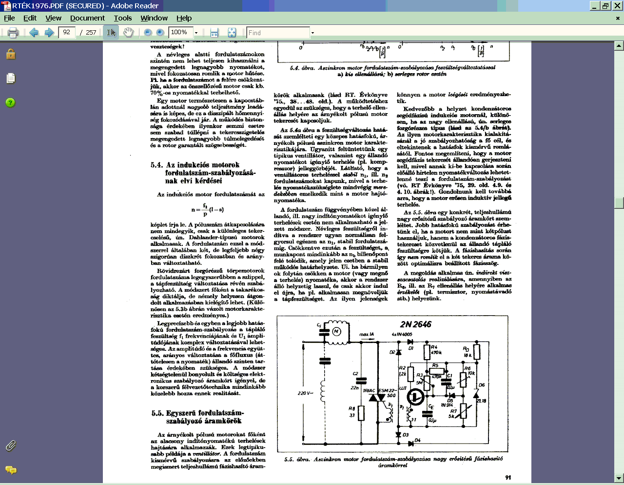

Én úgy tudtam , hogy egyfázisú aszinkron motort (fűtési szivatyú) fodulatát csak frekvenciaváltóval lehet szabályozni. Javitcsatok ki ha nem igaz!
Azért a proba kedvéért Müszi közölt rajzát csak megcsináltam és szépen szabályozza a lápa fényerejét ...... Meg a Szivatyú fodulatszámát is ![]() Ha nem hiszitek járjatok utána ime a videó: www.smoky.extra.hu/honda/szivatyu.avi Telefonnal készült ugyhogy nem a legtutibb. A szivatyu Wilo RS 26\63
A mai napon ugyan ezt a kapcsolást kiprobáltam egy másik rendszeren is ismerősnél Fűtés üzemben Tökéletesen müködött Pedig ott egy Lang tipusu 101W szivattyut szabályoztunk.
Azért örülök ennek a dolognak mert Nap kollektor hoz akarom és ott szabályozni kell a fordulatot! ![]()
Hogy tökéletesen működik, azt kétlem. Jól tudtad, az asszinkron motor fordulatszámát frekvenciaváltóval tudod szabályozni. (vagy pólusszám átkapcsolással) Amit Te tapasztaltál, az az eset, amikor csökkented a motoron átfolyó áramot, (teljesítményszabályzás) és emiatt csökken a motor nyomatéka, az állandó terhelés miatt a fordulatszám is, mert megnövekedett a slip (csúszás). Ez azonban veszélyes üzem, az ilyen motoroknál a megengedett slip 4 - 5 %, ha ennél több, akkor bekövetkezhet a motor túlterhelése, ami melegedéshez, leégéshez vezet. De Te tudod, ha magadnak csinálod.
Erről olvastam, hogy valamelyik szabályzásnál elő fordulhat melegedés! Ezért tesztüzemben 2órát járattam a leg kisseb forulaton és nem tapasztaltam melegedést (mértem) valoszínű azért mert ezeknek a szívatúknak az egész tengelye vízben uszik tehát vizhütéses. (kell ennél jobb hütés a saját szálitott közege hűti)
A triakos szabályzást onnan vettem ,hogy a szolár szabályzokban nincs frekvencia váltó hát ha nekik megy.... Gondolom emiat van az is hogy ezekben a szabályzókban 30% alá nem lehet szabályozni a forulatot. Némileg gondolom így tovább tarthat a szívatyú? ![]()
A kis teljesítményű aszinkon motorokat lehet tisztán feszültségcsökkentéssel is szabályozni. Ilyenkor a szlippel szabályozunk. Egy példa a '76-os RT évkönyből.
