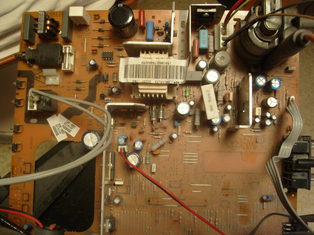

(#) alibaba40 hozzászólása Aug 26, 2009 /
Üdv Mindenkinek!
Segítséget szeretnék kérni, adott egy Alien CTV5559 TXT készülék. Működés közben kikapcsolt, aztán már nem lehetett bekapcsolni. Készenléti led világít, amikor be akarom kapcsolni, kicsit elhalványul a led aztán visszajön a fénye de nem kapcsol be. A következőket csináltam: tápfesz IC csere (44608P40) opto csere kondik jók, sorvégfok-tranyó jó, kiforrasztva mértem kollektor helyén bekapcs. pillanatában megvolt a kb 121v. Tda 8174AW cserélve, sztem a táp jó.
MI LEHET MÉG A BAJA? Előre is kösz!

(#) nagyimre10 válasza alibaba40 hozzászólására (») Aug 26, 2009 /
Üdv.A secunder oldali diódákat,és a szürő kondikat ellenőrizd.A táp puffer kondit is ellenörizném.Kiforasztott sortranyó nélkülsem indul el a táp akkor lehet az imént irt dioda,kondi,vagy a hang végfokozatnak a hibája is tud ilyet csinálni,ezeket ellenőrizd.
