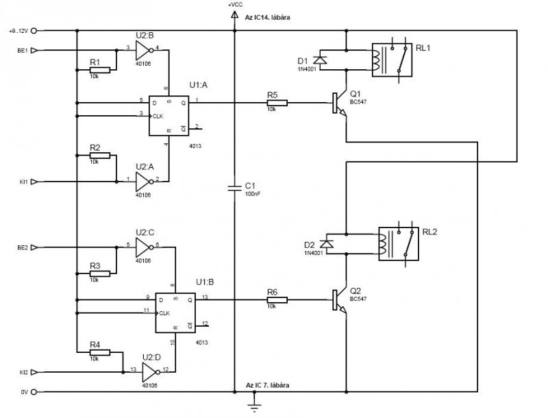

Egy nagyon egyszerű kapcsoláshoz szeretnék segítséget kérni.
Vezérlő elektronikát szeretnék készíteni, a következő paraméterekkel.lenne két bemenet. egy kimenet.
Ha az egyik bemenet negatív impulzust kap, a kimeneten megjelenik a pozitív feszültség, ha a 2 es számú bemenet negatív impulzust kap, a kimeneten eltűnik a fesz.
Ez úgy működne mint egy váltókapcsoló, ami lényeg hogy az impulzus ami esetenként csak egy tized másodpercre jelenik meg negatív polaritásu, a kimeneten pedig pozitív jelre van szükségem.
Előre is köszönöm a segítségeteket.

(#) Hp41C válasza clive hozzászólására (») Aug 30, 2009 /
Ugyan egy kicsit bonyolultabb, mit az igény, de cserébe két ic-vel két ilyen áramkört is tudsz építeni. A tápfeszültsége 9..15V egyenfeszültség lehet (az ic-k lábaira is be kell kötni. Ld. rajz.). Ha ennél nagyobb a táp feszültsége, akkor egy 7812-vel felépített stabilizátort ajánlok elé. A relé bármilyen 12V @ 100 mA típus lehet. Ha a BE bemenetet a 0V ponttal összekötjük a relé meghúz, ha a KI bemenetet a 0V ponttal összekötjük a relé elenged. Az összekötés ideje nagyon kicsi lehet (<< 1 us). Mindig az utolsó vezérlési állapotot tartja meg.>>

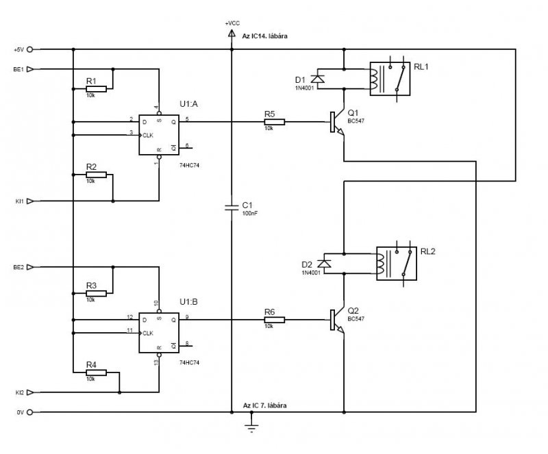

Ha a vezérlő feszültség stabit +5V, akkor van egyszerűbb megoldás is. Ebben már csak egy 74HC74 típusú ic van.
Ennek az IC-nek más a tokozása, de a BE -re jutott alacsony impulzus hatására a Q kimenet magas, a Q vonás kimenet alacsony szintre kapcsol.
