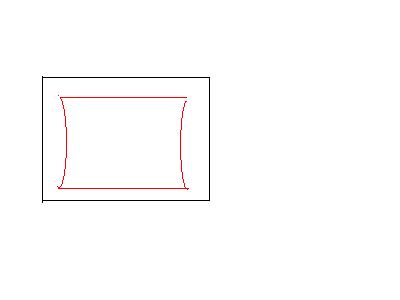

A minap megadta magát a monitorom.A mellékelt Mórickarajzon illusztrálom hogy mit produkál.Sajnos a hibajelenségről fotót nem tudok mellékelni.Kapcs rajzom van róla ha kell felteszem.Próbáltam javítani.1db szétégett ellenállást találtam(a rajzon R778-3,3R)Amit kicseréltem,de a hiba maradt.Továbbiakban nem tudom hogy merre induljak el.Bármilyen tanácsot elfogadok. Előre is köszönöm a segítséget.

Köszönöm a gyors reagálást.Igen ezt én is próbáltam volna,de a menűben ha erre az ikonra lépek nem tudok változtatni a képbeállításon.Sőt még van egy pár ikon(ha fontos megnézem)ami szintén nem működik.De inkább leírom a pontosan hogy mi történik a képernyőn ha bejelentkezik a Windows.Az egész kép meg van nyúlva jobbra és balra is.Kb5 cm nem látszik a két széléből.Pld a Start felirat és a másik oldalon az ikonok.Hiba van 1024-es felbontásban akkor is olyan mintha 640x480-as lenne.Az a hiba amit a képen illusztráltam csak ha valami négyzet alakú ábra jelenik meg a képernyőn akkor lép fel.Tehát homorú a széle.Ha van valami ötletetek szívesen fogadom.UI:ezenkívül még 2 géppel próbáltam de ugyan az a hiba.
Nem LG-nél de ilyen hibát az eltéritő körben lévö "linearizáló" tekercs okozott. Olyan mint egy nagy elko zsugorcsőben, alul esetleg felül mágnes...Menetzárlatos lett,ujratekerés után mint ujkorában.
